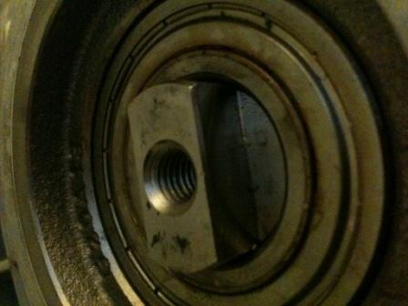

Presque tout est dans le titre ! j'ai une machine à laver le linge Electrolux AWF 1410.
Un bruit étrange en fin d'essorage...je pense au roulement.
J'ai bien accédé au roulement et je m'aperçois que tout le tambour à un jeu horizontal de presque 1cm
Donc la poulie de la courroie touche le roulement et le joint avant frotte et s'use contre le hublot.
Le roulement extérieur (y en a-t-il un second à l'intérieur de la demie cuve ?) à l'air en très bon état. L'axe du tambour possède une fine gorge, faut-il un clips pour empêcher que le tambour ne recule ? (je n'ai rien trouvé à l'intérieur de la machine)
D'avance merci pour votre aide

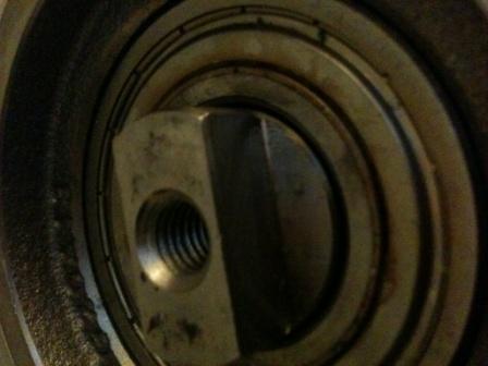

suite de mon message précédent pour photo de l'axe enfoncé

bonjour normalement en mettant la poulie et en serrant la vis le tambour revient en place,il faudrait voir pourquoi il y a autant de jeu Cdt mimi54
le 13/12/2011 à 13:33
Bonjour et merci mimi 54
En fait pas besoin de mettre la poulie pour faire revenir le tambour, je peux le faire à la main ! Mon problème est que lors de l'essorage le tambour rerentre et tout touche comme expliqué dans mon premier message.
Qu'est-ce qui fait que l'axe ne recule pas quant tout fonctionne bien ? Rentré (tiré) en force ? ou alors un clips sur l'axe ? Si quelqu'un a une vue éclatée, je suis preneur ^
le 13/12/2011 à 14:28
bonjour vue éclatée chez sogedis le jeu pourrait venir du triangle du tambour Cdt mimi54
