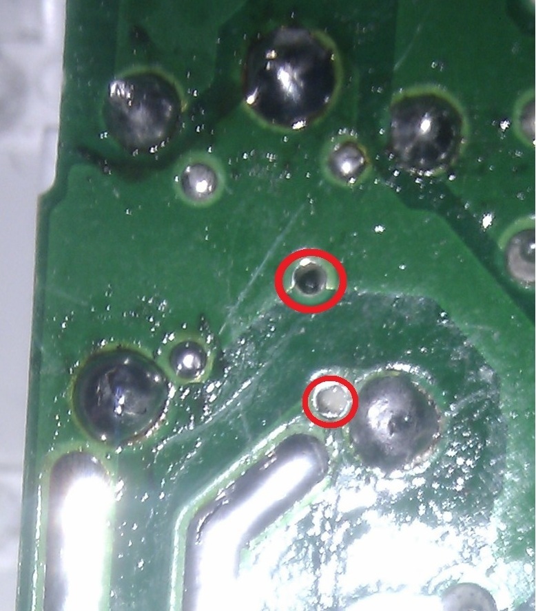

Mon lave vaisselle AEG Favorit 40860 ne chauffe plus l'eau. Tous les programmes fonctionnent normalement.
J'ai testé la résitance a 27ohms et je l'ai démontée pour la brancher sur le 220v avec un sucre (sans oublier la masse au cas où !) et elle chauffe belle et bien.
J'ai testé le voltage de la fiche d'alimentation de la résistance en faisant tourner un programme et je récupère du 110v ?!
Petit montage en série pour tester l'ampérage et là 0 !
Suite à mon parcours sur différents forum, j'ai pris le soin de contrôler les soudures de la carte que j'ai rechargées au passage... rien de particulier apparemment si ce n'est l'absence d'un composant hypothétique (voir les ronds rouges sur la photo).
Je n'ai pas trouver de photos pour comparer.
Mes compétences sont limitées et je m'en remets à vous pour me donner des pistes...
Savez-vous si celà peut provenir d'éléments de type sonde ou est-ce un problème au niveau du cablage ?
le 12/12/2011 à 18:35
Votre photo n'est pas très claires, mais si un composant est présent, ce sera de l'autre coté de la carte électronique, ici vous être cotés soudures.
le 12/12/2011 à 18:46
bonjour sur ce modèle lorsqu'il y a un problème c'est indiqué,je pencherais pour un fil coupé,enlevez la contre porte et controlez le cablage (la sonde se trouve sur la cuve,en face avant) cdt mimi54
