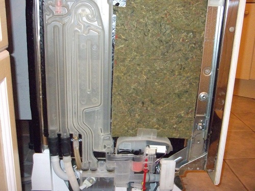

faites moi une photo du coté gauche que je vois le remplisseur et la chambre(je connais la panne) Cdt mimi54
le 10/12/2011 à 21:18
De jcb77 à mimi54
Merci pour votre réponse ci joint trois photos qui espére pourront vous aider dans votre diagnostique
Salutations
jcb77

le 11/12/2011 à 20:07
bonjour mettez un programme trempage et regardez le fonctionnement de l'eau par rapport à la chambre de compression ,avez vous un débimètre sur le tuyau cdt mimi54

le 12/12/2011 à 18:30
bonjour les deux conduits de gauche sont pour la vidange,regardez le tuyau annelé sur la droite s'il n'est pas bouché Cdt mimi54

le 12/12/2011 à 19:32
sur la chambre de compression il y a un levier rouge et au dessus un microcontact,vérifiez cette partie Cdt mimi54

le 13/12/2011 à 09:28
bonjour c'est le détecteur de niveau ,c'est peut ètre lui la cause de la panne,vérifiez le en vous aidant des pièces détachées en haut de la page Cdt mimi54

le 13/12/2011 à 18:49
est ce que l'orifice circulaire dont vous parlez se démonte Cdt mimi54
le 13/12/2011 à 19:29
De jcb77 à Mimi54: Mieux que des mots une photo.

le 13/12/2011 à 20:05
alors pour moi c'est une colle,en tournant( en allant doucement est ce démontable que je vois l'autre coté car il me semble que c'est un sensor Cdt mimi54
le 13/12/2011 à 20:10
DeJCB77 à Mmi54: La carte à circuit imprime est fichée sur une partie de forme cylindrique démontable (Quatre ergots semblent la mainten ir). Mais la question que je me pose est la suivante (la partie "électronique réagit t'elle de la manière que celle d'un débitmètre???) et quelle est la fonction de cette plaque imprmée est alimentée de trois fils de couleur marron.

le 13/12/2011 à 20:24
oui à mon avis elle donne des informations à la carte concernant le niveau d'eau Cdt mimi54

le 14/12/2011 à 10:38
bonjour sans brancher la petite platine,faites entrer l'eau et tester entre gauche et centre et droite et centre,voir si changement(à l'ohmmètre) Cdt mimi54

le 14/12/2011 à 11:54
De jcb77 à Mmi54: Les mesures sont les suivantes et prises dans le sens de la photo précédemment jointe. Sans avec avec de l'eau: Gauche/Centre:Continuité; Droite/Centre: Pas de continuité. Carte mise dans le "bouchon" et plongée dans une tasse d'eau (simulation d'arrivée d'eau cuve)Gauche/Centre: continuité; Droite/Centre:Pas de continuité; Autrement dit Eau ou pas d'Eau Droite/Centre: Pas de Continuité.

le 14/12/2011 à 12:20
maintenant faites l'essai en lavage et quand le niveau est atteit,faites votre controle ,si rien n'évolue pièce à changer Cdt mimi54
