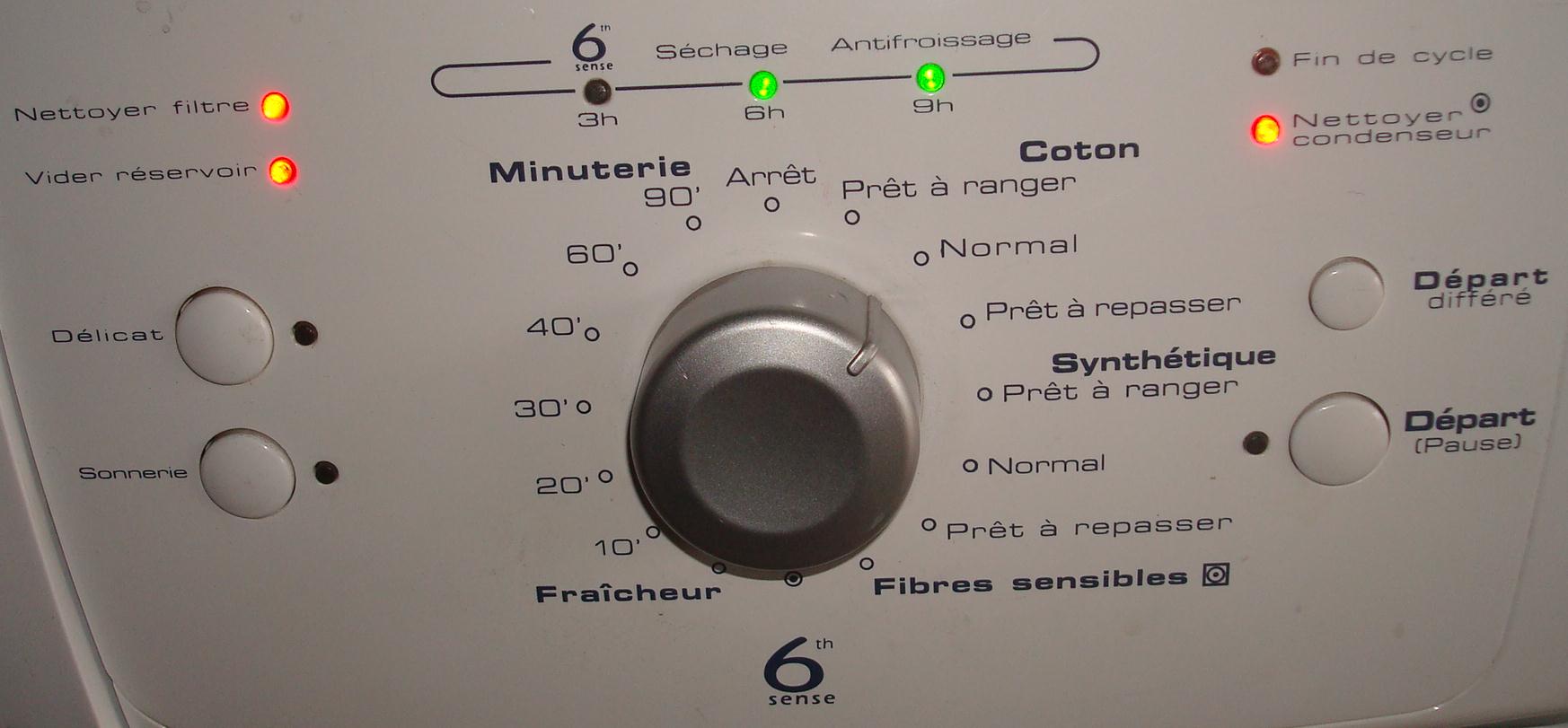

Bonjours,
je voudrais, SVP, savoir à quoi correspond cette alarme...
Les rouges clignotent sans interruption des la mise sous tension de la machine et
Les verts sont allumes fixes;
Merci pour vos reponses
j'essaie de joindre 1 photo
Cordialement Rene
le 08/12/2011 à 17:45
Code panne 6. Défaut sur la sonde de température au niveau de la résistance.
Vérifiez sa valeur et son comportement à l'ohmètre.
