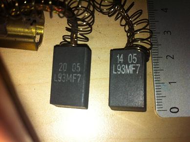

Je viens de trouver ce forum car mon lave-linge ne fonctionne plus et je ne trouve pas la panne toute seule.
Lorsque j'essaye de le mettre en marche, il ne se passe rien et au bout d'une dizaine de secondes, le voyant marche/arrêt se met à clignoter.
Pensant qu'il s'agissait de la sécurité de la porte, je l'ai changé mais ça n'a rien donné de plus.
J'ai pensé que ça pouvait venir des charbons, je les ai démonté, nettoyé et passé un petit coup de papier de verre dessus, toujours pas de résultat.
Je vous joins une photo de ces fameux charbons, car ils ne me paraissent pas trop usés, mais peut-être auriez-vous un avis différent les concernant, ou alors d'autres tests à effectuer afin de trouver la panne de ma machine.
Merci d'avance à ceux qui prendront la peine de me lire et de me répondre.
le 25/11/2011 à 23:31
Les charbons sont, certe usés, mais s'ils font contact sur le collecteur du moteur, cela ne présente pas de soucis.
Quel est le comportement de l'appareil sur une vidange simple ?
