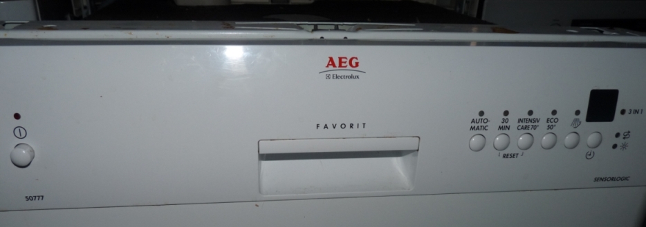

faites moi une photo du tableau,boutons à gauche d'après ce que j'ai vu en bas ,je regarde après si j'ai ça Cdt mimi54
le 26/11/2011 à 18:08
Voici la facade.
Concernant les tests, je vois bien l'eau arriver et passer dans l'adoucisseur puis finir dans la cuve. Pas de fuite à l'hozizon.
Le pogramme rincage vidange bien la cuve.
Par contre, l'eau ne va pas a l'etage superieur.
Je medemande si l'odeur legere de brulé ne serait pas la resistance qui ne recoit pas d'eau.
Ca sent la pompe de recyclage qui est en rade, où puis-je en trouver, quel ordre de prix et est-ce faisable seul ?
Merci de votre aide ...
