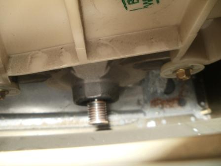

le 21/11/2011 à 15:31
j'ai démonté le panneau arrière et, effectivement, la courroie n'était plus en place. Cependant, elle n'est pas cassée.
Par contre, il m'est impossible de la remettre en place.
Dois-je malgré tout en acheter une nouvelle (peut-être est-elle distendue) ?
Comment la remet-on en place ?
Ne manque t-il pas une pièce au niveau de la poulie (voir photo) qui empêche la courroie de sauter ?
Dans l'attente de votre réponse et d'avance merci de votre aide.

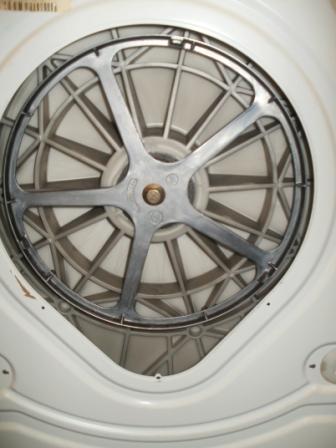

le 21/11/2011 à 16:04
si j'ai bien compris, la courroie se fixe sur la l'axe cranté (voir photo précédente) et s'enroule autour de la roue ci-dessous.
S c'est le cas, comment la place t-on ?
le 21/11/2011 à 16:06
bonjour essayez de la remettre en place pour voir si elle tient , méthode passez la courroie sur la poulie moteur et la placer sur la poulie tambour ,3ou 4 tours de scotch(toile isolante) puis tournez le tambour en évitant qu'elle saute de la poulie moteur et c'est tout Cdt mimi54
le 22/11/2011 à 05:30
je vous avoue ne pas savoir remettre la courroie en place. j'ai pourtant suivit vos conseils.
la courroie n'est pas assez élastique pour pouvoir la fixer autour de la poulie tambour.
de plus, l'accessibilité restreinte entre le châssis et la poulie ne me permet pas de travailler correctement.
dois-je acheter une nouvelle courroie pour que l'élasticité soit meilleure ?
comment puis-je enlever le châssis pour travailler plus aisément ?

le 22/11/2011 à 12:53
bonjour faites comme je vous ai dit mème en bas de la poulie tambour et forcez un peu,mettez une cale en haut pour écarter le tambour de l'arrière Cdt mimi54
