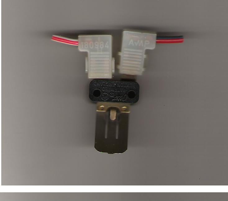

J'ai un problème avec mon séche linge! La résistance ne chauffe plus...
Mon diagnostic (que vous êtes autorisés à remettre en cause...) : Le
thermostat de sécurité de la résistance ne fonctionne plus.
Si je le court-circuite tout est ok, s'il est branché rien ne marche.
Le séche linge étant un modéle Hoover electron 341W de luxe thermocontrol
(fabrication 1986). Il est difficile de trouver une pièce.
Donc si quelqu'un sait ou je peux trouver la piéce (n'hésitez pas à me demander des photos), m'aider à
l'identifier clairement, me proposer une équivalence chez un concurrent,
et me dire quels sont les risques si je remonte mon séche linge sans, se
sera trés sympathique.. merci

il ne faut surtout pas remonter en supprimant simplement cette piece... DANGER !

merci pour ces réponses, mais le problèmes est que cette petite pièce en photo plus haut est cassée, l'une des lamelles en cuivre (je crois) que l'on voit est déchirée et ne tient plus à grand chose...
Si quelqu'un peut m'aider à identifier et nommer cette piéce cela pourrait peut-être m'aider beaucoup.
