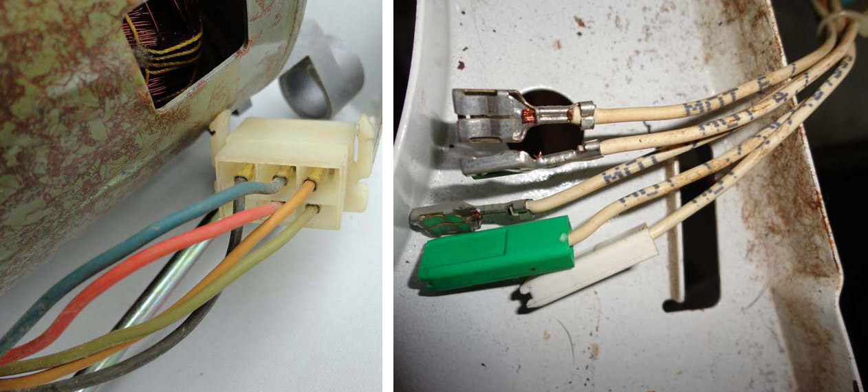

J'ai démonté un lave-linge Whirlpool AWG 633 , en particulier le moteur, sans repérer les fils, et sans faire attention qu'il n'y avait aucun repère pour les remonter. Du côté moteur, il y a un bornier plastique à 5 cosses avec fils de couleur. De l'autre côté, il y a 5 fils numérotés MOT1, MOT2,...etc..
Quelqu'un connaitrait-il la correspondance entre couleurs et Numéros, ou pourrait-il me donner une astuce pour faire ce cablage correctement ? Merci d'avance.

Merci beaucoup pour la réponse, Sebmenager, mais excuse moi je crois qu'on s'est pas compris ! Les fils marqués MOT1, MOT2, .... proviennent du programmateur ou autres accessoires et y sont restés connectés. J'ai débranché ces fils du moteur en le déposant. Comment dois je reconnecter ces 5 fils (MOT1, MOT2, MOT4, MOT5, MOT6) au bornier plastique à 5 cosses (fils de couleur sortant du moteur : Noir, Bleu, Jaune, Rouge, Vert) sachant qu'il n'y a aucun repère (voir photo).
En d'autres termes, comment les fils de la photo de droite se connectent-ils sur le bornier de la photo de gauche ?
Type de moteur : IB-MEI 2/16-158/IG12
Merci d'avance pour la réponse.

Dans ce cas il vous faut schema de cablage, de principe, et mesurer les enroulements moteurs pour refaire la connectique, c'est la seule solution.

pbm non résolu (et abandonné), je pense -sans en être sûr- que l'ordre des Nos correspond à l'ordre naturel : de gauche à droite et de haut en bas lorsqu'on rebranche les fils en étant face au bornier
