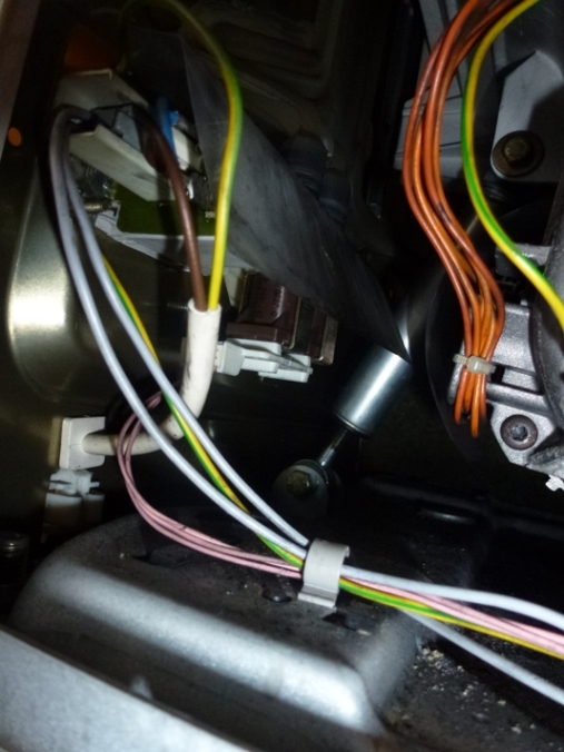

bonjour excusez moi je n'étais pas là pouvez vous me prendre une photo du coté gauche ouvert car j'ai peut ètre une idée Cdt mimi54
le 19/11/2011 à 14:18
vous trouverez une photo.
Dites moi si elle vous suffit.
Merci encore.

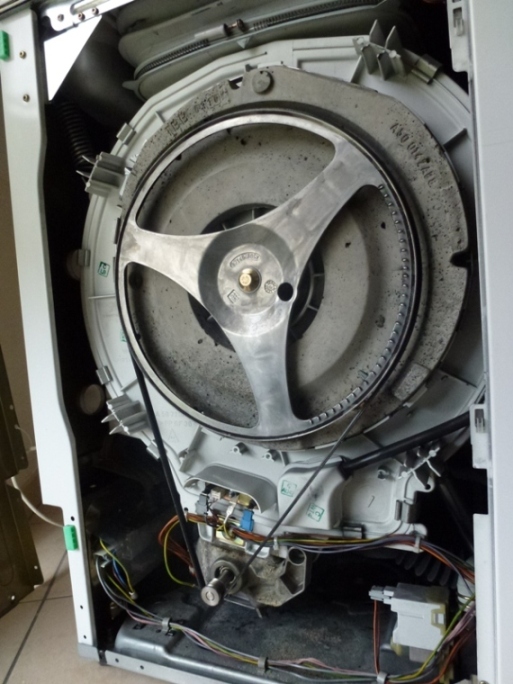

le 19/11/2011 à 14:52

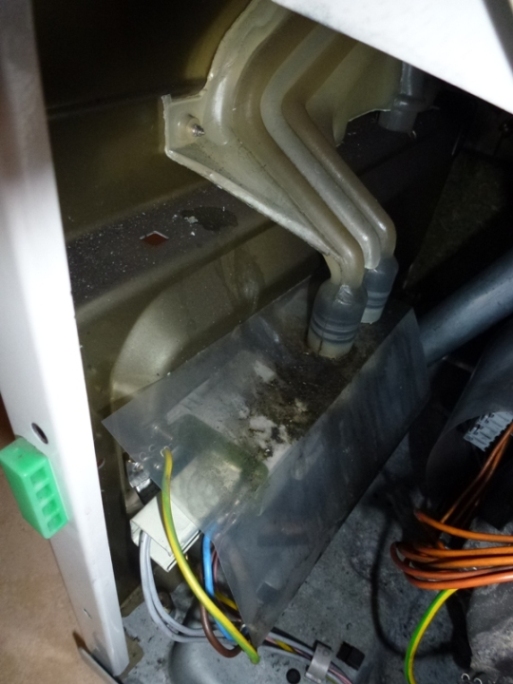

si l'autre coté la tole se défait faites une photo car je voudrais voir au niveau de l'arrivée de l'eau Cdt mimi54
le 19/11/2011 à 15:30
La tôle droite ne se démonte pas.
Par contre j'ai fait 2 photos vers l'endroit désiré.
le 19/11/2011 à 15:35
et la deuxième
le 19/11/2011 à 16:01
re j'ai bien regardé et je pense que la carte est en panne,je ne vois que cela Cdt mimi54
