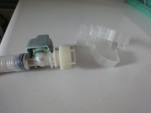

Bonjour -je possède un lave vaisselle SIEMENS modèle SN24E201EU qui fonctionnait très bien - j'ai changé le plan de travail de la cuisine et pour ce faire j'ai du débrancher mon lave vaisselle - une fois le plan de travail changé ,j'ai rebranché le lave vaisselle mais j'ai oublié d'ouvrir le robinet d'eau - mon épouse a programmé un lavage qui ce fait la nuit pendant les heures creuses - le lendemain elle constate que la vaisselle n'est pas nettoyée - donc j'ouvre le robinet d'eau et je fait un essais de fonctionnement du lave vaisselle et a priori il ne prend pas l'eau - ayant parcouru les forum,j'ai fait tremper l'aquastop dans du vinaigre blanc - aucun résultat -quand j'aspire dans le bout du tuyau l'air circule bien, mais quand je souffle l'aquastop est bloqué fermé -
d'après ces explications pouvez vous me dire ce que je doit faire pour que mon lave vaisselle fonctionne - avec mes remerciements -
ci joint photo de l'aquastop -
le 12/11/2011 à 10:53
bonjour la bobine de l'électrovanne de l'acquastop doit ètre coupée,testez la dans le lv ou les fils sont branchés Cdt mimi54
le 13/11/2011 à 17:42
alimentée toute la nuit, la bobine à sans doute grillée.
Un test à l'ohmètre devrait vous permettre un diagnostic fiable. Sachez en outre que l'aquastop se remplace sans le tuyau, c'est moins onéreux.

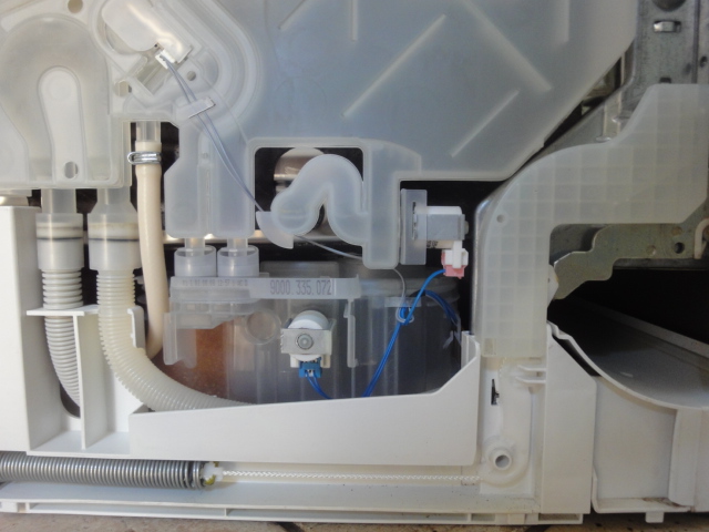

re-bonjour -je n'arrive pas a déterminer ou se trouve l'électrovane - donc j'ai pris une photo - pourriez vous me dire ou elle se trouve sur cette photo et comment la tester -
le 24/11/2011 à 09:22
bonjour - si quelqu'un pouvait répondre a mon dernier message , car je suis toujours en panna de lave vaisselle -
le 24/11/2011 à 09:36
bonjour - autant pour moi , je viens de m'apercevoir que la photo jointe était trop lourde et n'a pas pu etre envoyée -
donc ci-joint la photo -
le 24/11/2011 à 16:37
L'electrovanne est située au bout du tuyau blanc.

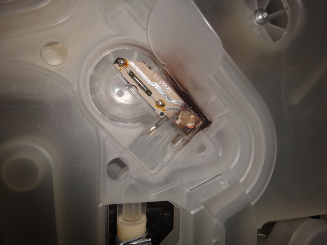

bonjour - j'ai suivi vos conseils en essayant d'alimenter directement l'électrovanne qui se trouve au bout du tuyau blanc et en débranchant la petite prise - il y a eu un flash !! - je n'ai pas insisté et j'ai fait appel a un technicien - qui a constaté que ce que vous appelez électrovanne est en fait un ILS ou plus communément un débitmètre sur carte de remplissage - donc la petite carte du débitmètre est grillée ( voir photo )- et pour votre gouverne en fonction des éléments que je vous ai donné comme cause de panne d'origine le technicien me confirme que vous auriez du me conseiller de simplement faire un reset de plus de 3 minutes sur le bouton du commutateur du LV - il a effectivement fait un reset et cela fonctionne - mais maintenant il faut changer la carte ( voir photo ) et le technicien me dit que ce n'est pas sur de pouvoir trouver cette carte et qu'il est probable de falloir changer toute la carte de remplissage -
question : est il possible de trouver que la carte du débitmètre - pour éviter de changer toute la carte de remplissage -
merci de me répondre rapidement -
le 29/11/2011 à 17:02
bonjour la on voit bien que c'est un débimètre faites la demande au partenaire en pièces détachées Cdt mimi54
le 29/11/2011 à 18:00
Il s'agit bien d'un débitmètre, oui , mais l'électrovanne est située à l'autre bout du tuyau blanc, c'est ce qu'il fallait comprendre.
Sachez en outre que la rubrique pièces vous aurait permis d'identifier ces deux organes.
Ensuite, et d'après vos symptômes, puisque vous décrivez un appareil fonctionnant, "Cherchant de l'eau" le reset est ensuite loin de venir à notre esprit, puisque qu'il permet de réinitialiser la mémoire lorsqu'un programme est bloqué par exemple, ce qui n'était pas le cas. Le reset est ensuite nécessaire suite à votre mauvaise manipulation, là c'est fort probable.
le 30/11/2011 à 18:03
le problème est réglé - le technicien ma changé l'ILS ou débitmètre que j'ai grillé !! et il est parti en me ponctionnant 175 € -
bonne" manip ???????
le 30/11/2011 à 21:47
Pour un contact à moins de 30€ chez notre partenaire, l'intervention est un peu chère quand même...
