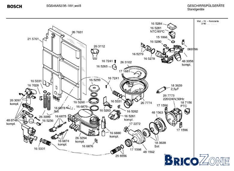

le 13/11/2011 à 21:16
bonsoir, voici une vue éclatée. je vous enverrai la photo demandée dans quelques jours.
j'avais déjà démonté le coté gauche et nettoyé tout ce qui pouvait l'être il y a quelques semaines, mais après remontage le problème subsiste.
le 13/11/2011 à 21:51
bonjour enlevez le coté gauche(et en bas à droite nettoyez la chambre de compression et le tuyau annelé qui part de celle ci et va à la cuve,pour cela utilisez le tutoriel du site car s'il ny a pas assez d'eau ça ne chauffera pas Cdt mimi54

le 04/12/2011 à 16:08
J'ai bien 2 cm d 'eau au dessus du filtre, la pompe de cyclage fonctionne bien.
la résistance a un peu chauffé l'eau.
je pense avoir un problème au niveau du thermostat, mais comment le démonter, ou peut-on trouver ces pièces et leurs prix
le 04/12/2011 à 17:14
bonjour regardez les soudures sur la carte du relais de chauffage et si tout est bon enlevez le coté droit et controlez la sonde de température (sur le bloc de chauffe) les pièces vous pouvez les avoir sur ce site chez le partenaire en pièces détachées cdt mimi54
le 05/12/2011 à 18:20
bonsoir, le résultat des contrôles:
résistance entre borne 26 ohms.
thermostat entre les cosses des 2 fils rouges 0.6ohms
sonde entre les cosses des 2 fils verts 83kohms
avec la terre 1
je m'oriente vert la carte mais je ne vois rien de "bizarre", peut-on la contrôler électriquement?
MERCI
le 05/12/2011 à 18:56
bonsoir faites chauffer la sonde(2 fils verts) voir si sa valeur varie Cdt mimi54
le 09/12/2011 à 18:47
bonsoir,
la valeur obtenue entre les 2 fils verts de la sonde thermostat est 1, donc ouvert.
pour changer cette pièce, suis-je obligé de tout démonté le moteur?
MERCI
le 09/12/2011 à 22:57
bonsoir aidez vous du tutoriel du site pour voir comment démonter,vous devez mettre le lv sur sa tète Cdt mimi54
