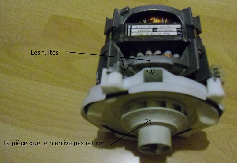

Mon lave-vaisselle Miele G640 a une fuite. Elle semble venir de la jonction entre le moteur principal et une pièce blanche sur laquelle arrivent trois conduites. L'eau apparaît dans un trou à section carrée qui débouche sous la pièce blanche (dont la référence Miele est 04493450).
Quelqu'un pourrait-il me dire ce qu'il faut faire à présent, soit pour mieux localiser l'origine de la fuite, soit pour réparer, si l'origine de la fuite vous paraît évidente ?

bonjour la pièce blanche est le kit pompe(de cyclage)à l'intérieur il y a une pièce avec le joint d'étanchéité,c'est ce qu'il faudra remplacer Cdt mimi54

bonjour si vous n'avez pas l'éclaté ,le kit pompe se compose en 3 pièces 1 le couvercle avec les 3 sorties 2 l'ailette 3 une pièce qui rentre dans le couvercle avec une bague d'étanchéité(joint interne) Cdt mimi54

Encore moi, pour la dernière fois, j'espère : j'ai démonté le kit pompe et je l'ai ouvert (voir photo). Mais je n'arrive pas à séparer la roue à aubes (l'ailette ?) de son support, pour accéder au joint qui est derrière. Il faut tirer fort ?
le 04/11/2011 à 14:28
bonjour l'ailette de pompe se dévisse dans le sens horaire en bloquant avec un tourne vis l'ailette arrière du moteur Cdt mimi54

Finalement, un nouveau problème surgit : le joint est serti (me semble-t-il) dans le carter de la pompe de cyclage ... Et mon fournisseur de pièces détachées à Metz ne peut pas se procurer le carter, seulement l'ensemble moteur et pompe, tout cela pour une somme entre 200 et 300 € ... Sauriez-vous si je peux me procurer le carter d'une autre manière (ou juste le joint s'il est possible de le libérer du carter ...) ? Pour info, la référence sur le carter est : 4993861.

Je me suis renseigné de mon côté. J'ai trouvé le carter dont j'ai besoin (avec le joint dans le trou central) dans un magasin de pièces détachées de Bruxelles, près de l'endroit où ma fille habite, en plus. Ils me le proposent, avec la roue à ailettes, pour 82 €.

Et voilà, tout baigne (au sens figuré, cette fois ...) :
- j'ai appelé où vous m'avez dit
- la pièce était disponible
- la femme d'un copain travaille à 3 km : elle est passé chercher la pièce
- je l'ai récupérée le soir même (hier soir), je l'ai montée et mon lave-vaisselle fonctionne à nouveau, et sans perdre une goutte !!!
