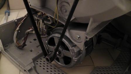

Bonjour, en phase essorage, le moteur de mon Lave linge Arthur Martin AW 1250 F se lance et coupe après qques secondes, avant d'arriver à plein régime. A priori, le générateur tachymétrique en bout d'arbre du moteur envoie une mauvaise info. Le hic est que le moteur est vendu complet. Si qq'un a une solution économiquement acceptable je vous en remercie d'avance.

le 30/10/2011 à 11:08
Bonjour Mimi54, Merci pour cet espoir ...
J'ai malheureusement du refermer le capotage afin de pouvoir faire qques lessives et je n'ai que cette photo, mais qui ne fait pas voir le tachymètre. En terne de dimension, env 30mm diam, 10 épaisseur. Se loge en force dans le logement en alu, en bout d'arbre.
J'avais toutefois relevé la ref du moteur : Marque Sole ref 20584513(code pièce détachée X0001275246) si un doute subsiste, je peux bien entendu rouvrir la machine. En tout état de cause, merci de cette proposition.

bonjour j'ai un tachymètre ,moteur sole 174ohms et démonté avec les cosses males dessus Cdt mimi54
le 30/10/2011 à 13:34
Excellente nouvelle!
Est ce que la géométrie du tachymètre que vous avez ressemble à ma description ? Dans le doute, si vous l'avez sous la main et que ce n'est pas compliqué, pouvez vous en faire une photo?
Dans le schéma électrique de principe, l'enroulement du générateur tachymétrique est donné pour les valeurs suivantes (je suppose que c'est une fourchette, mais?): Ohms 171÷196 et 469÷540. Le 174 que vous annoncé serait donc ok, mais je ne sais pas à quoi correspondent les 2 autres valeurs.
