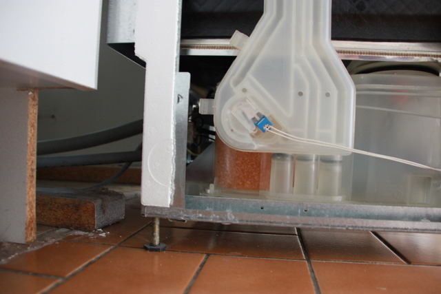

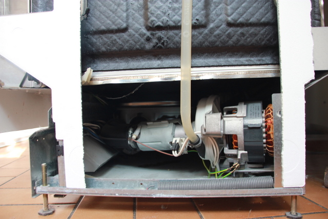

le 30/10/2011 à 12:56
bonjour pourriez vous me faire une photo en enlevant le coté droit car il me semble qu'il soit en sécurité Cdt mimi54
le 30/10/2011 à 13:01
j'ai oublié de vous dire penchez votre lv vers l'arrière(de l'eau va sortir) si oui panneau droit enlevé en mettant un programme trempage voir d'ou vient la fuite Cdt mimi54
le 30/10/2011 à 14:16
Voici le coté droit.
Note : à l'ouverture du capot j'ai constaté que le système a ressorts d'ouverture de la porte était cassé.
Pourriez vous me dire ou se trouve le capteur de sécurité ?
le 30/10/2011 à 14:37
apparemment il n'y en a pas et je ne vois pas d'eau ,enlevez l'autre coté et regardez l'état du remplisseur (grande boite en plastique,je vous reprendrais en soirée Cdt mimi54
le 30/10/2011 à 14:42
RAS de l'autre coté. Il y a toutefois un bac rempli de choses orange, bizarre mais peut etre que c normal !
le 30/10/2011 à 21:49
bonsoir c'est le réservoir à sel et l'orange c'est la résine, utiliser les pièces détachées(haut de page pour controler le débimètre(pièce bleue) Cdt mimi54
