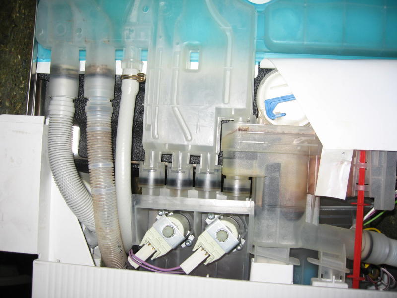

le 03/11/2008 à 21:03
Bonjour Sebmenager,
Après démontage du lave vaisselle je ne vois pas grand chose, j'ai fais une photo coté électrovannes.
Je suppose que celle de droite sert à la commande de hélice du bas.
J'ai également vérifié si les fils qui vont de l'électrovanne vers le programmateur n'étaient pas coupés au nivaux de la porte.
Merci pour vos réponses
Cordialement Didier
le 03/11/2008 à 23:53
Alors votre vaisselle n'est pas mouillée. C'est donc le moteur qui est bloqué. Vous pouvez y avoir accès par l'autre coté ( D'après votre photo).
le 04/11/2008 à 12:42
Que voulez-vous dire "alors votre vaisselle n'est pas mouillée"
Le lave vaisselle se remplit bien, le problème vient de l'hélice du qui ne tourne pas
le 04/11/2008 à 14:28
Re,
le bras ne tourne pas, car il n'y a pas d'eau qui y est propulsé. Celle-ci est envoyée sous pression dans les bras par le moteur.
