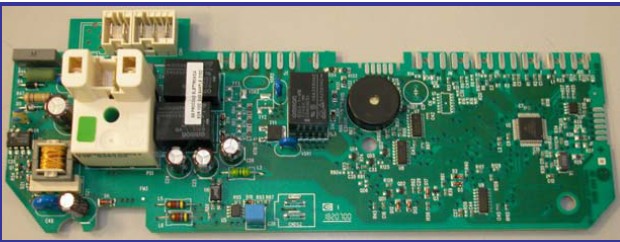

le 23/10/2011 à 16:24
A priori voici une photo de la carte, lequel est le condo de démarrage ? merci

= il est OK car le 230v passe bien
- comment accéder à la carte de commande et tester la résistance de 47ohms et si KO, il faudrait apparemment sortir la carte et changer la résistance + un composant nommé LNKXXXX qui serait la cause de la rupture de la résistance si elle est KO
Est-ce bien cela ?
Merci beaucoup pour votre aide qui me fait progresser dans cette réparation
le 07/09/2020 à 12:33
je ne m'occupe que de carters et suis incapable de dire pour une machine précise quoi démonter et comment accéder à la carte de contrôle
pour le reste c'est un peu plus compliqué .
pour tester la R de 47 ohms tous simplement un ohmmetre à ses bornes sur la carte c'est R46
si elle est coupée c'est qu'elle a servi de fusible et que d'autres composants en aval sont hs souvent en C/C
il n'ya pas de LNKxxxx sur cette carte le power switcher U4 composant noir à 7 pattes est un TNY264 il est sans doute hs mais d’autres composants sont également à remplacer . lesquels impossible de répondre sans établir un diagnostic carte et vérifier le module alim découpage puis les 3 sources basses tensions +8v -5v +15v isolé et surtout la boucle de régulation qui commande U4
