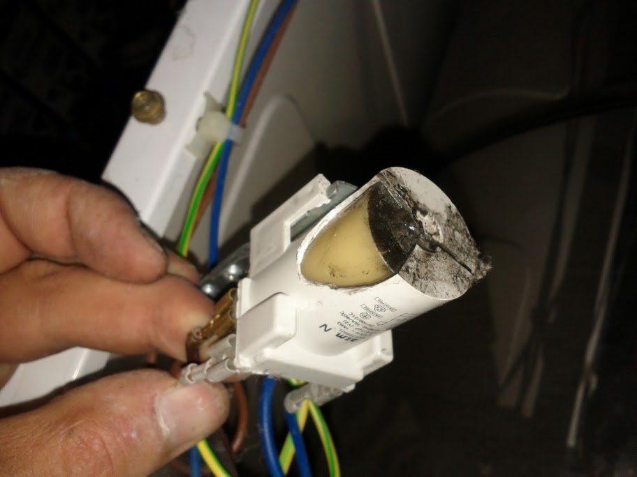

Depuis peu mon sèche-linge Candy CIC209X fait sauter le différentiel 30ma sur lequel il est raccordé, parfois au bout de seulement quelques minutes, parfois au bout de plus longtemps.
Avant qu'il fasse disjoncter, on entend des sortes de claquements sur l'arrière de l'appareil, un bruit qui ressemble à un arc électrique mais sans aucun dégagement d'odeur ni de fumée..
En ouvrant le panneau supérieur, j'ai trouvé le filtre (ou condensateur ?) situé à l'arrivée du câble d'alimentation complètement cassé et noirci (photo jointe).
Mes questions :
1/ cette pièce est-elle bien un condensateur et qu'est-ce qui a pu la mettre dans cet état ?
2/ est-il possible que son état soit la cause du problème ?
3/ est-il dangereux de faire fonctionner l'appareil avec cette pièce dans cet état (j'ai pour l'instant entouré le corps avec du ruban isolant) ?
4/ où puis-je trouver cette pièce pour la remplacer ?
Beaucoup de questions désolé..mais je suis assez novice dans le domaine...

bonjours,
cette pièce est un filtre anti parasite.
A mon avis il faudrait le changer vus son état.
vous pouvez trouver cette pièce je pense sur le site partenaire de ce forum

vous pouvez shunter le filtre antiparasite est tourner sans en attendant de le changer

Voyez ce lien pour la pièce en neuf.
