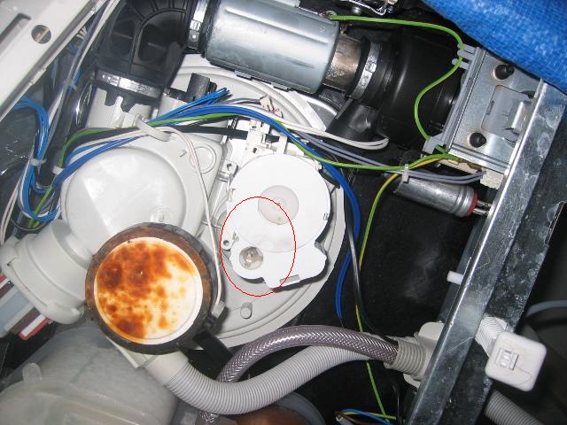

J'ai un problème de fuite d'eau sur mon lave vaisselle Whirlpool. J'ai pu diagnostiquer cela par le clignotement répéter du voyant "départ" et aux recherches faites sur la toile.
J'ai donc démonté la plaque qui se trouve sous le LV et posé l'appareil en hauteur pour observer une éventuelle fuite sous l'appareil.
Il y a bien une légère fuite sous l'élément qui est cerclé de rouge sur la photo jointe.
Quelqu'un a t'il déjà eu ce problème, une idée pour solutionner ce problème ?
Au dessus de l'élément représenté sur la photo, il y a un petit joint (caché sur la photo par l'élément blanc), est ce utile de le changer, ou bien faut il également remplacer cet élément blanc ?
Cordialement,
Olivier.

bonjour commencez par changer le joint et vous verrez aptès sauf si ce plastique est fendu Cdt mimi54
le 19/10/2011 à 17:27
Cette pièce est le distributeur d'eau des les bras inférieur ou supérieur.

Je vais bientôt recevoir le joint torique, je ferais un retour d'information sur ce post.
