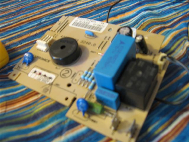

Je pense avoir identifié 2 causes possibles.
En photo les 2 éléments en cause probable :
- Relai, comment le tester ?

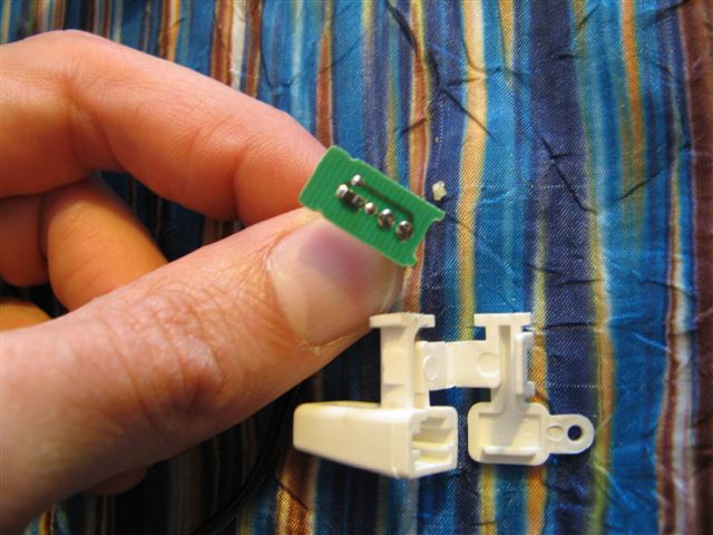

- CTN ??? résistance à froid 20kohms ; chauffé entre mes mains elle descend à 17kohms. Est-ce normal ? Ca me parrait bien peu ...

Photo1 : relai ?
le 19/10/2011 à 15:35
sur photo 1 le relai est le bloc noir à droite
Photo suivante, ce que je pense etre un CTN ?
le 19/10/2011 à 15:41
essayez de chauffer avec un briquet pour mieux voir la différence de valeur pour le relais je n'ai pas le schéma Cdt mimi54

test à l'allumette de ce que je pense etre le CTN, vu à 3kohms, je pense que ça fonctionne.

test des soudures du relai, si pas d'effet, chgt du relai.
Je suis sur la bonne piste ?
le 19/10/2011 à 21:45
bien joué vous ètes sur la bonne piste ,mais il faura voir si le relais est alimenté ,mais je pense que oui car vous aviez 210v Cdt mimi54
