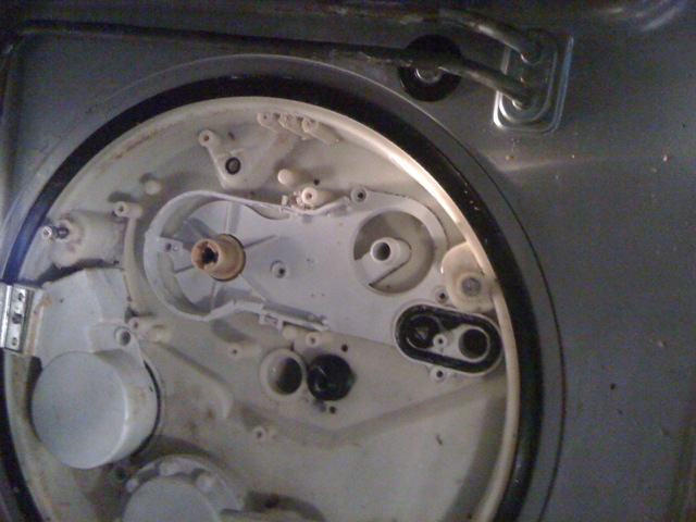

j'ai demonter la partie centrale y compris le bloc moteur en dessous se trouve une plaque en plastique qui va jusqu'a la vidange maintenue par des vis .J'ai devissé mais la plaque ne vient pas et je ne vois pas d'autre attache ni par dessus ni dessous la machine
le 10/10/2011 à 15:57
prenez une photo car je ne vois pas Cdt mimi54
le 10/10/2011 à 16:10
voici la photo
le 10/10/2011 à 16:52
enlevez la tole extérieure à l'avant en bas c'est ce que je vous avais dit,et non pas par l'intérieur la pompe se trouve sur la droite Cdt mimi54

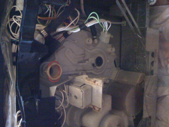

excusez moi mais je n'avais pas fait attention j'ai donc demonter la face avant et voici la photo pour que vous puissiez voir le dessous de ma machine
le 10/10/2011 à 17:14
pardon erreur de photo
le 10/10/2011 à 17:21
pouvez vous me dire ou est la pompe car pour moi ce serait ce rectangle blanc a coté de l'évacuation de vidange,cette partie est muni d'un axe qui ressort a l'interieur de la machine racorder a l'aide d'une goupille et fait manoeuvrer une sorte de clapet
le 10/10/2011 à 17:24
c'est un bloc complet vidange cyclage que vous avez ,vous avez enlevé l'ailette de la pompe,essayez de tourner l'axe du bloc moteur s'il n'est pas bloqué,et est ce que le lave vaisselle lave normalement Cdt mimi54
le 10/10/2011 à 17:28
de plus par l'interieur j'ai remarqué que le moteur centrale faisait tourner la partie servant a laver la vaisselle et certainement que le clapet une fois qu'il a changer de positionnement permet l'evacuation de l'eau via le circuit de vidange
le 10/10/2011 à 17:32
oui la vaisselle est propre mais l'eau ne reste
le 10/10/2011 à 17:35
le bloc moteur tourne tres bien
le 10/10/2011 à 17:41
c'est un modèle assez ancien avez vous testé votre clapet et enlevez le plastique du dessus pour mieux comprendre le système car moi j'arrive au bout Cdt mimi54
le 10/10/2011 à 18:02
je dois dire que c'est assez complexe vu l'ancienetée du modèle je pense que c'est le systeme du clapet qui doit faire obstacle a la vidange je vais voir si je peu tester et sinon j'iarais a confo pour changer cette piece sur ce je vous remercie de votre attention et je vous dit a la prochainne fois
