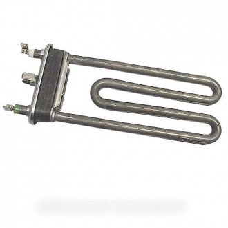

bonjour, au cas ou cela arriverait a quelqu'un : j'ai toujours mon lave linge ARISTON HOTPOINT 9 kgs et lors de l'essorage il m'a tout fait disjoncté et même éteint, cela venait de la résistance qui fuyait un peu au niveau de la sonde (rouille) résistance changé pour a peine 10 € sur un site et tout est ok

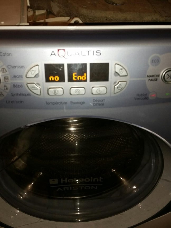

le 17/01/2018 à 11:20
rebonjour
elle n'a pas clignotée , la température indique no. essorage end ...
je me demande si je ne dois pas encore faire ce teste avec l'autre carte.. ensuite
le 17/01/2018 à 11:59
re
l'autre carte dis exactement la même chose température no essorage end
je ne sais pas ce que cela veut dire , impatiente d'avoir votre avis et merci du coup de main
le 17/01/2018 à 12:24
aprés un trés long moment elle clignote f05 la seconce carte ,,,, je ne comprends pas ,

le 17/01/2018 à 14:14
je ne sais pas si elle teste pas de bruit , mais sur le panneau ceci , ...
ce qui change de f05 qui cliglote trés longtemps aprés qui est la panne initiale

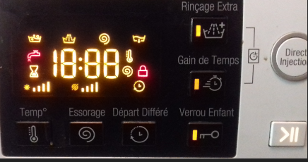

Mon lave linge hotpoint ariston RPG 1045 JS FR m'affiche un code erreur inconnu. Il ne démarre plus, la carte de commande a été changée car la précédente avait grillé mais l'affichage reste inchangé (voir photo). Je ne sais plus quoi faire. Help !
le 02/06/2018 à 20:25
jai eu le meme probleme sur ce lave linge, c'est le cable de la sonde de temperature qui frotte a l'essorage et qui ce coupe de la petite prise blanche (le cable est tellement fin ) la solution que j'ai fait
demmonter le plateau du haut et la commande d'affichage, ensuite demonter l'habillage principal ou il y a le hublot, face a la machine a droite en dessous on voit la sonde racorder au tambour, verifier le cable il doit etres couper, le raccorder et il faut lui laisser du jeu pour quil ne ce coupe pas a nouveau a l'essorage,lors de l'essorage ce cable frotte contre le tambour et lache au niveau de la prise blanche, faut dire quil est tellement fin ce câble .
essayer je suis sur que c'est sa,j'ai eu ce probleme sur la meme machine.
