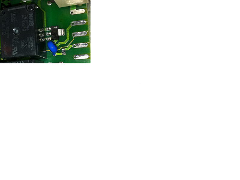

composant hs sur platine 5wk57705
créé le 14/09/2011 à 23:54
bonsoir
mon lv ne s'allume plus et sur ma platine 5wk57705, un composant z9m a123 de chez st est cassé, pouvez vous me dire ce qu'il commande. c'est celui qui est entre le transfo et la prise
le 15/09/2011 à 16:48
De quel composant parlez-vous exactement ?
le 15/09/2011 à 23:29
Il me semble que c'est un triac
le 16/09/2011 à 09:32

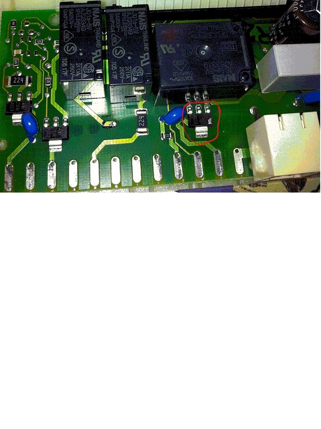

c'est un triac de la marque ST ref Z9M A123
il y en a 3 sur le circuit de la platine ref 5WK57705 DU LAVE VAISSELLE SIEMENS aqua sensor
ref 25238FF/01 FD8111 400588
TYPE S9G5 8 4242003255765
voila toutes les ref que j'ai trouvé
philippe
le 16/09/2011 à 09:52
Suivez ses pistes jusqu'aux connecteurs. Suivez ensuite la filerie, vous tomberez sur l'organe qu'il commande.
le 16/09/2011 à 22:25
merci je vais essayer cette solution par contre je ne trouve pas ce type de composant pour le remplacer. auriez vous un site a me proposer?
le 16/09/2011 à 23:21
Un site d'électronique sera indispensable.
le 19/12/2012 à 10:46
j'ai un peu le même problème avec le même module de commande.
Plus aucun affichage, plus aucune action du LV. J'ai également constaté un triac cassé (qui commanderait le lavage alterné).
Sans schéma, pas facile de tracer le problème.
Et je trouve étrange que seulement un triac mort rende toute le module de commande inopérant.
Si filoupe25 est encore dans le "coin", avez-vous pu résoudre votre problème ?
PS : J'avais ouvert un sujet sur le forum (lien ci-joint) il y a quelques temps, avant de retarder les investigations....
