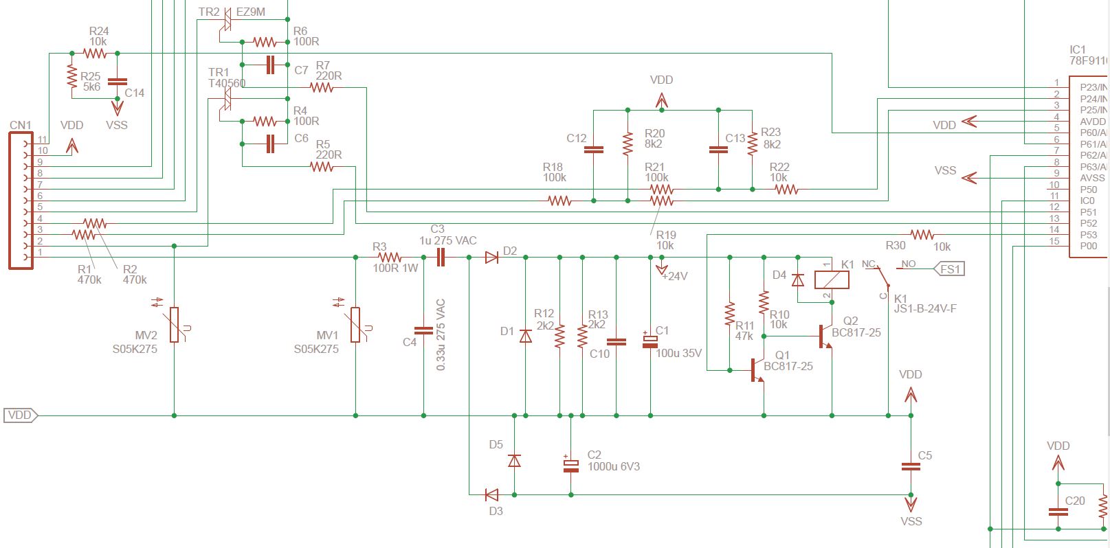

le 10/09/2018 à 16:48
Pour infos j'ai eu la meme panne de module electronique ,pas plus de 9 V au lieu des 24 V necessaire pour faire coller le relais .
remplacement du condensateur C3 (1 micro 275 V au norme X2 ) et tous fonctionne
