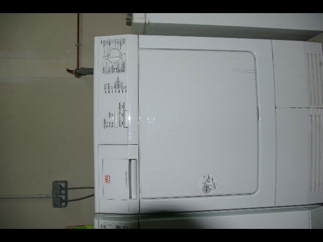

bonjour pourriez vous me faire une photo car je ne sais pas si je ne me trompe pas de modèle (vue d'avant cela sera suffisant Cdt mimi54
le 04/09/2011 à 17:39

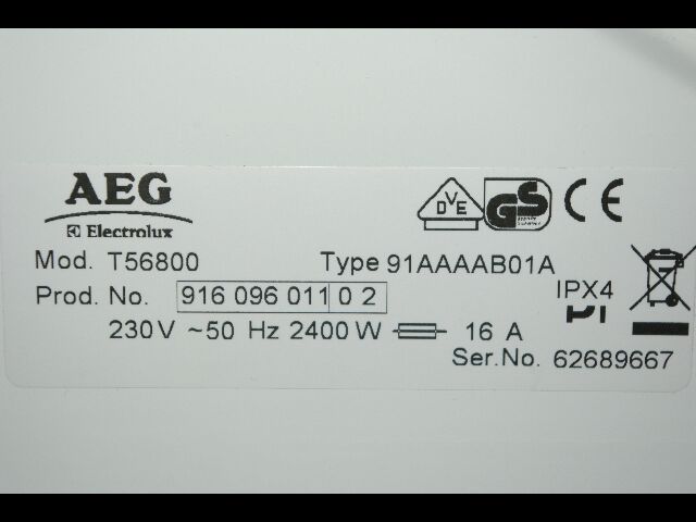

Ci joint les photos de mon seche linge et numero de série
le 04/09/2011 à 17:53
Photos
le 04/09/2011 à 17:57
numero de serie
le 04/09/2011 à 18:49
merci enlevez le coté droit,à 30cm de hauteur sur la gauche(du coté droit) il y a un thermostat sur le conduit de ventilation ,shuntez le et essayez,celui ci coupe le chauffage Cdt mimi54

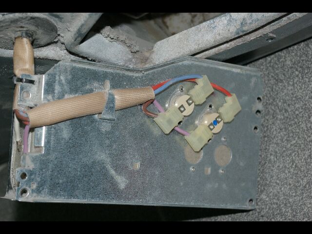

re voici une photo de la resistance.
j'ai testé les arrivée voici ce que j'ai trouvé.
bleu+brun 0,mauve+rouge O, r+bl,br+ma,bl+ma,br+r 230. Et sur l'alimentation sur le coté de la resistance rien.
le 05/09/2011 à 19:29
c'est bien ce que je pensais,j'aurais du vous dire de tester le bornier directement(quelle perte de temps de ma faute ,des appareils que je connais trés bien) donc c'est le fusible thermique dans la résistance qui est coupé,vous le voyez en testant la broche de la résistance .si vous ètes un peu bricoleur,il faut démonter cette résistance et changer ce fusible qui est normalement soudé aux fils sinon la résistance est assez chère Cdt mimi54
