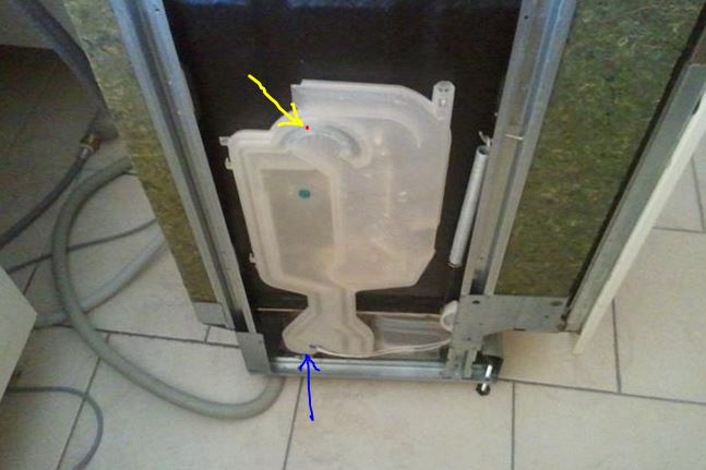

le 24/10/2013 à 10:54
Lave-vaisselle Whirpool ADP a fait une erreur F6. Repartiteur juste bouché !
RESOLU :
mon Lave-vaisselle Whirpool ADP a fait une erreur F6. Après avoir testé l'électrovanne qui était OK et le débitmètre qui paraissait OK aussi, le LV continuait à faire cette erreur F6. J'ai démonté le répartiteur qui possède à sa base trois tuyaux d'admission d’eau.
En soufflant dans le tuyau d'admission d'eau propre qui donne directement sur l'hélice du débitmètre (flèche bleue) je me suis aperçu que c’était complètement bloqué et que ladite hélice ne tournait pas -- ce qui n’est pas normale pour un débitmètre (!) -- . C’était juste un bout de calcaire (point rouge sur l’image) qui s’était logé dans la partie du répartiteur qui se rétrécie (2-3mm au lieu de ~1cm dans le reste du répartiteur) à cet endroit (flèche jaune). Un peu de calcaire ménager (pendant plusieurs dizaines de minutes en faisant circuler le vinaigre dans le répartiteur) puis rinçages puis plusieurs fois souffler/aspirer. Le caillot s’est débloqué et le lave-vaisselle est reparti !
Donc erreur F6 ou F7 : problème d’arriver d’eau, cela peut-être tout simplement le circuit bouché comme ici. Qu’on se le dise !

le 08/01/2015 à 13:35
Lave vaisselle Bauknecht. Erreur F6
Répartiteur bouché.
Résolu ! Même constat que pour le lave vaisselle
Whirlpool... Un amalgame de calcaire bouchait la bonne distribution d'eau et créait une anomalie d'arrivé d'eau...
