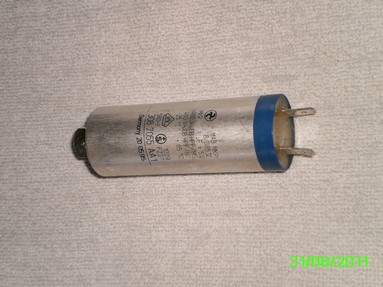

à quel niveau je dois controler. Je vous joint une photo
le 25/08/2011 à 11:14
re c'est le condo moteur en photo ,débranchez les fils puis avec un ohmmetre testez les deux cosses et inversez votre controle vous aurez une valeur + et une valeur- si rien ne se passe changez le condo Cdt mimi54(sur cette gamme de sèche linge(déja ancien)je n'ai jamais changé de moteur car je suis un vieux dépanneur et j'ai fait beaucoup de ces modèles) Cdt mimi54

je vous remercie beaucoup pour votre aide, le condo c'est le cylindre allongé? si oui quand j'ai débranché les fils et que je teste il n'y a rien qui se passe.
Ce sèche linge je l'ai acheté en 1995, mais je ne m'en sers que pour faire sécher mon blanc, et si je peux le garder encore un peu cela m'arrangerai beaucoup.
Si c'est le condensateur, est ce que je pourrais en trouver encore?
le 25/08/2011 à 17:09
re le condo est la pièce ronde,dessus est inscritun chiffre en m u(à lenvers)donc micro fahrad ça se trouve facilement ,adressez vous sur le mème site (pièces détachées) Cdt mimi54

J'ai bien reçu le condensateur que j'ai commandé sur ce site, mais j'ai un problème, celui qui est sur mon sèche linge à 2 broches et celui que j'ai reçu en a 4. voir photo. Comment je vais faire pour le branchement, je n'ai que 2 cosses
le 31/08/2011 à 11:02
voici la photo
le 31/08/2011 à 11:27
bonjour ce condo est prévu lorsqu'il y a plusieurs fils,testez à l'ohmètre le passage entre deux cosses et branchez un fil et sur l'une des deux autres cosses ,branchez l'autre fil Cdt mimi54
le 31/08/2011 à 13:11
J'ai changé le condensateur, mais toujours rien. La dernière fois que je me suis servie de mon sèche linge, il s'est arrêté pendant un programme
