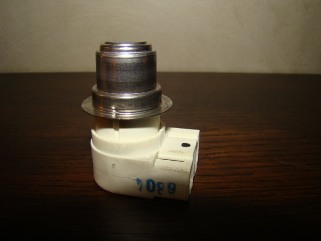

Le blocage à 1 min, vient souvent d'un problème de sonde de température.
le 23/08/2011 à 22:55
Bonjour, merci encor vos interventions.
Mon LV se remplit, ne chauffe pas ! Et asperge normalement. Comme franck63. Je vais de suite voir le tuto ou se trouve cette sonde, si l’on peut me dire comment testé avec un multimètre (position sur le son et si en touchant les deux bornes sa sonne c’est que sa doit fonctionner ! Ha je n’ai pas trouvé la sonde de température. Merci dans l’attente de vos raiponces.

le 24/08/2011 à 20:32
je viens de vérifier la sonde elle est bonne
le thermostat de sécurité est bon
je cherche ailleurs
le poussoir de pression qui est situe sur la pompe de recyclage et appuis sur un petit contacteur m'a semblé etre coincé
je remonte le tout pour verifier
contacteur
le 24/08/2011 à 21:02
bon enfin je pense que c'est la sonde
le temps d'ecrire le dernier message la sonde à changer de valeur 21 ohms a 25°C
la sonde change de valeur en la tapant
je commande une sonde
bonne soirée
le 25/08/2011 à 09:21
La valeur de la sonde est erronée, c'est sûr.

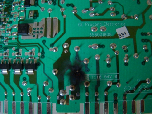

bonsoir
j'ai enfin réparé mon lv
aprés avoir remplacé la sonde et remonté le lv
j'ai fait un 1er essai sans résultat.
j'ai démonté la façade du lv, pour découvrir que la panne été située sur la carte électronique.une soudure avait brulée au niveau du relais qui pilote la résistance de chauffe.
j'ai refait la soudure et un bout de circuit.
la réparation c'est avéré la bonne puisque le lv fonctionne depuis vendredi.
merci a sebmenager
le 07/09/2011 à 20:34
Bonjour, comme franck63 j’ai changé la sonde sans résultat et suivi les nouveaux indices de la carte électronique, bingo ! Même soudure qui a sauter, je la refait et remet mon LV en route, il fonctionne, chauffe, mes un nouveau problème se rajoute : il ne se vidange plus en fin de cycle !

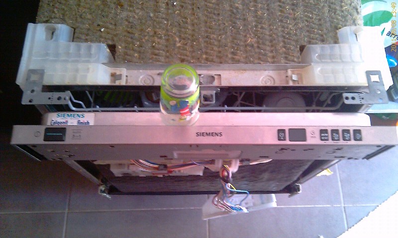

le 08/09/2011 à 17:21
Bonjour Franck, je te transmets les photos de mon LV, peut tu me dire si tu sais comment faire ?
Merci, Laurent.
le 08/09/2011 à 19:10
RE bonjour, HAAAA j’ai retrouvé le reset sous mes yeux !!! je refais un cycle rinçage pour voir si sa marche, A+
le 11/09/2011 à 13:17
RE bonjour à tous le monde, j’ai enfin réussi à résoudre le problème de la vidange, en fait sur le circuit imprimé se clips des broches et lors du démontage la broche avec les fils blanc une des cosse c’est tordu, en remontant une partie de cette broche c’est plier se qui a entrainé une panne supplémentaire, TOUT EST OK SA FONTIONNE TRES BIEN ! ! !
