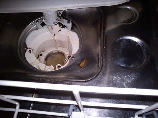

bonjour, suite à une panne du LV j'ai trouvé au fond dans un restant d'eau ce bout de plastique cylindrique.
il va où ?

le bout de plastique n'est pas forcément en rapport avec la panne (trop plein sous la machine/flotteur).
mais je sais pas où il se place et s'il est important.

le 14/08/2011 à 11:27
bonjour j'ai un lv aeg et je vient de regarder il ne va pas au fond de la cuve, est qu'il n'irait pas sur la gauche dans le répartiteur,quelle panne le lv fait il Cdt mimi54

merci leverdunois d'avoir regardé cela sur une vue eclatée.
mimi54, je prends note que ce bout cylindrique ne va pas au fond de la cuve.
je le mets de coté pour un certain temps, et concernant ma panne j'en ai eu en huit ans de deux types.
eau froide : re -soudure sur le verso de la carte d'un element.
blocage machine suite trop plein d'eau par le flotteur :soulever la machine par l'avant et vider cette eau.
Je jetterai un coup d'oeil de temps en temps si jamais quelqu'un trouve l'origine et l'utilité de ce petit cylindre plastique.

Le petit morceau de plastique se positionne sur la panier supérieur, en façade et en son centre. La porte fera appui dessus afin de pousser le panier parfaitement en fond de cuve.
le 14/08/2011 à 22:53
merci Sebmenager !
