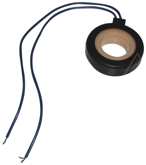

Vérifier alors le tachymètre en bout d'arbre moteur. (côté poulie)
Il se peut qui ne soit pas coupé en valeur ohmique, mais qu'il se soit féllé.

En y accédant par le dessous de la machine, en bout de votre arbre moteur il y a un tachymètre (cf photo) qui sert a contrôler les rotations de votre moteur.
Et il se peut que la partie noire se soit féllé, dans se cas remplacer le.
