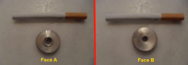

Quand je met en marche, l’eau coule, et le trop plein la rejette, et il y a seulement un peu d’eau dans la cuve qui arrive par le bas, sinon, les bras ne tournent pas, je vais essayé de faire pareil

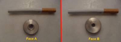

D'après un post que j'ai vu, ça doit être mon debimètre qui est HS, par contre, en couchant le LV, et après l'avoir relevé, il y avait une pièce (voir photo), et je ne sais même pas d'ou elle vient, ou ça vient d'autre chose, et qui était bloqué dans le fond depuis longtemps ?
Merci a vous
Pour le SN, j'ai 128 010 244 758 0 5935 ou sg 556e 12ff
le 07/08/2011 à 16:44
Je viens de voir que la photo est un peu juste, alors, j'en remet une autre si c'est possible
le 07/08/2011 à 18:51
bonjour avant de changer le débimetre enlevez le coté gauche et regardez le fonctionnement de votre chambre de compression ,la piece que vous avez trouvé est la fixation du bras supérieur Cdt mimi54

Désoler pour la manque de lumière sur la vidéo, mais j’ai éclairé en rajout avec une lampe électrique, sinon, le petit rond (de la photo), ne vient pas du bras supérieur, je me demande s’il n’a pas toujours été la, a savoir dans le bac a sel, et qui serait sortis, quand j'ai retourner la machine ?

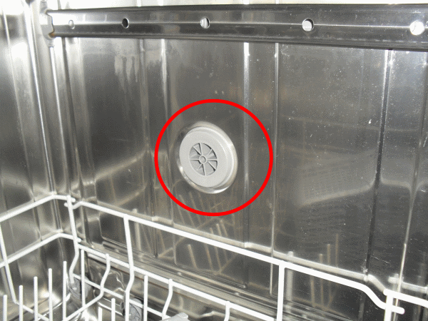

Je me suis apercu, mais c'est peur etre normal, que sur le rond a l'interieur du LV (sur la photo), derriere il y a une durite, mais elle n'est relier a rien
le 09/08/2011 à 23:55
bonsoir ce que vous montrez est que les cuves de lv sont faites pour plusieurs modeles ils mettent un bouchon quand ce n'est pas prevu pour une certaine pièce qui doit etre le turbo sèchage(évacuation des vapeurs lv haut de gamme) Cdt mimi54
le 10/08/2011 à 09:51
Ha, merci, ça me rassure, car je me demandai d'ou ca pouvait venir
