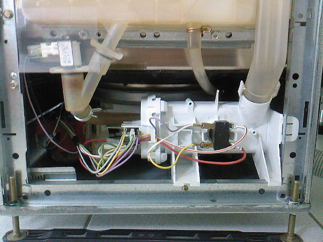

bonjour, me voici de nouveau au chevet de mon lave vaisselle ... j'ai bien démonté la façade de droite dont voici la photo. Où est la résistance?
le 13/08/2011 à 10:17
bonjour la résistance est dans le boitier blanc Cdt mimi54
le 13/08/2011 à 11:09
la résistance n'est pas coupée j'ai une valeur à l'ohm mètre. que suggérez vous pour la suite? je vais regarder l'aquastop au cas où ...
le 13/08/2011 à 12:23
re sur ce modele vous avez deux distributeurs d'eau 1 à gauchequi demarre le cycle et 1 à droite qui doit s'ouvrir après. vérifiez l'electrovanne que vous voyez sur la photo sur votre gauche (à l'ohmetre)puis mettez un programme 65° sans prélavage et regardez si le distributeur de droite se vide Cdt mimi54
le 13/08/2011 à 13:53
l'aiguille de l'ohm mètre ne bouge pas ' résistance infinie ou presque ... normal?
le 13/08/2011 à 14:58
re non ce n'est pas normal je ne connait pas la valeur mais à l'ohmmetre cela doit bouger Cdt mimi 54
le 14/08/2011 à 10:48
La résistance doit avoir une valeur de 25 ohms environ.
