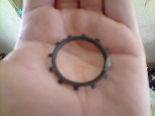

j'ai trouvé cette pièce en soulevant mon lave linge de marque CANDY.VOIR PHOTO CI-JOINTE
le 03/10/2008 à 20:43
bonsoir; cette rondelle est la piéce qui maintient la tachymetre de votre moteur.je vous conseille de la remettre car le moteur va s'emballer si l'aimant se dévisse.
le 04/10/2008 à 14:57

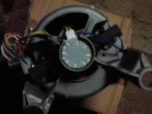

Comment la remettre en place .Serait-il possible d'avoir une photo ou un schéma pour voir ou se trouve son emplacement.Merci d'avance
P.S: comment s'appelle cette pièce
le 04/10/2008 à 19:01
bonsoir,la rondelle va sur la bobine de la tachy (la rondelle est absente sur la photo).il faudra peut etre forcer un peu pour la remettre sinon un point de colle(silicone).
