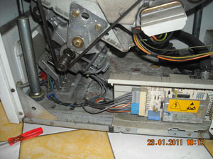

J’ai bien démonter la porte gauche du lave linge 3 vis en bas et 3 vis en haut.
Les 3 vis du haut à retirer sont en partant de la gauche la 2ème 4ème et 6ème vis.
Là je me trouve devant la courroie qui va au motuer mais je ne sais pas comment faire pour
1) retirer la courroie faut-il devisser avec une clef de 13 le gros boulon qui tend la courroie ou bien faire sortir celle-ci manuellement en fiasant l’inverse du lien indiqué avec ce message.
S’il faut retirer le gros boulon comment être certain que l’on va bien le remettre à la bonne place ensuite afin que la courroie soit tendue normalement
2) Une fois le problème de la courroie résolue et en partant du principe que celle-ci est retirée comment faire pour retirer le moteur il y a beaucoup de connecteurs et je ne vois pas l’accès au charbon.
Pour comprendre il y a cette photo.
Merci pour la suite.

le 04/08/2011 à 19:14
enlevez la courroie et sortez le moteur(enlevez le boulon qui est juste au dessus de la poulie tambour,puis poussez le moteur vers l'intérieurde5cm car il est pris sur la gauche par 2 petits axes) puis prenez le en photos je vous expliquerais Cdt mimi54

Je suis de retour de vacances. J'ai retiré la courroie (très facile) puis dévisser avec une clef de 13 le boulon puis pousser le moteur à fond vers le haut mais il ne sort pas.
Il est pris sur son axe ce qui parait normal tel que je le vois.
J'ai tenté de le pousser vers le bas aussi sans résultat bref je ne vois pas comment il peut sortir de cet axe car il semble prisonnier de celui-ci. Avez vous une idée pour cela?
le 15/08/2011 à 18:30
bonjour regardez si sur votre gauche derrière les pivots il n'y a pas de blocages sinon poussez fort vers la tole opposée ou retirez le triangle ou vous avez retiré une vis Cdt mimi54
le 15/08/2011 à 19:09
Retirer le triangle apporte une meilleure visibilité mai c'est tout.
Lorsque je pousse très fort dans n'importe quelle direction c'est l'ensemble qui bouge et c'est normal car les deux pivots sont solidaires du reste de la machine.
Le moteur ne sort pas en fait d'après ce que j'ai vu il est prisonnier de ces deux pivots.
Je ne parviens pas à comprendre comment ils ont pu le rentrer dans ces deux pivots.

bonjour essayez de passer un tournevis plat derrière l'oeillet et le pivot du moteur ils sont peut etre collés avec les années(ça doit sortir)je parlais des silents blocs ,j'ai déja eu ce problème sur d'autres moteurs Cdt mimi54
le 15/08/2011 à 20:54
Les silents blocs ce sont bien les sortes de caoutchouc. Je ne risque pas d'abîmer ces pièces avec un tournevis et donc de ne plus remplir leur fonction d'anti bruits et vibrations du moteur?

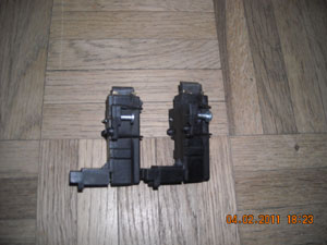

Petite victoire pour la première bataille,j’ai fini par retirer le moteur en fait pour le sortir pour ceci j’ai tenu d’une main le triangle qui supporte l’écrou de fixation et pousser le moteur de l’autre main et il est sorti.
J’ai mis les photos des charbons (ne pas faire attention à la date de la photo elle est fausse depuis longtemps « pb de maj de l’appareil »)
Les mesures ci-dessous sont prisses depuis la bordure métallique qui entoure le charbon ;
Le premier charbon coté fil électrique
coté le plus long 4 mm, coté le plus court 2mm.
Lorsque j’appui sur le charbon le ressort fonctionne pas bien
Le second charbon coté silent block
Coté le plus long 7mm coté le plus court 5mm
Lorsque j’appui sur le charbon le ressort fonctionne bien
J’ai lu qu’il est possible de ne changer que les charbons mais je ne vois pas comment sortir ces charbons, ils semble que le porte charbon et le charbon soit en une seule pièce.
D’après les dimensions il semble bien qu’il soit en cause, reset à savoir ou se procurer ceci au plus vite possible et sans se tromper dans les REF (je suis à Meudon proche de Paris et Boulogne Billancourt).

bonjour cher letmoi voici la ref des charbons (141148) je les ai cherché pour vous,vous pouvez vous adresser sur ce site(pièces détachées)vous avez de la chance ce sont les charbons les moins chers Cdt mimi54
le 16/08/2011 à 23:18
Je suppose que l'on peut dire qu'il faut changer ces charbons sans hésiter maintenant compte tenu des dimensions restante de charbon?
Par ailleurs je suppose qu'il faut changer la pièce complète car je ne vois pas comment retirer uniquement le charbon ç'est serti.
On va dire aussi qu'il est tard et que je suis fatigué mais je n'ai pas trouvé sur ce site cette ref 141148 au niveau pièces détachées, merci néanmoins pour votre gentillesse.
J'ai par contre trouver une ref LAA67517W (pour Siemens) avec des charbons qui ressemblent au miens mais il n'y a pas mon modèle dans la liste.
