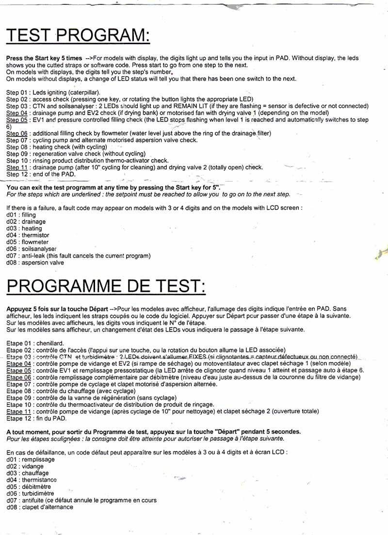

bonjour j ai un problème sur mon lave vaisselle a310/b je le met en marche 30 secondes après il se met en arrêt et il se passe rien .CA pourrait être quoi merci d avance
le 19/10/2017 à 10:28
Bonjour Christophe, y a t'il une des lumières rouge qui clignote, s'éteint il tout seul ou juste un arrêt du programme après que vous entendez la pompe vidanger ?
le 21/10/2017 à 10:40
bonjour Cyril de temps en temps j ai les trois premiers voyant sont rinçage, intensif et normal qui clignote l un après l autre et j entend pas la pompe de vidange marcher .
le 30/10/2017 à 11:19
Bonjour Christophe, je joins à mon message une feuille de "TEST" pour votre lave vaisselle ainsi que les "codes defaults".
Vous pourrez par la suite me donner plus d'informations sur votre problème.
