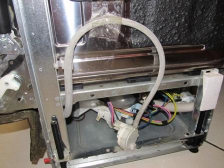

J'ai un lave vaisselle ariston LV 670 DUO.
J'ai un code 05 sur les voyants. (J'ai longtemps cherché sur le net avant de trouver ça)
J'ai démontée tous les panneaux latéraux de la machine et j'ai mis en marche.Il se passe les choses suivantes:
- La machine vidange
- Le réservoir se remplit (il est toujours plein d'ailleurs!!)
- Le niveau d'eau monte dans la canalisation qui monte derrière la machine qui alimente l'arrosoir du haut.
- La machine vidange et passe en défaut...
J'ai donc chercher à contrôler le pressostat:
- J'ai enlevé le tuyau d'air qui arrive dessus qui sortait très facilement d'ailleurs!!!
- J'ai soufflé dedans et j'entends bien le clic se produire donc la membrane fonctionne bien.
- J'ai tenté de serrer le tuyau d'arrivée d'air (étanchéïté?) mais la machine passe quand même en défaut ( par sûr que le clic se produit en fonctionnement)
- En fonctionnement, j'ai enlevé le tuyau d'air et soufflé dedans après le remplissage du circuit en eau et maintenu la pression avec la bouche et le cycle de lavage a démarré.
Donc le pressostat se déclenche bien si il y a une pression mais même si le tuyau d'arrivée est étanche la pression d'air ne semble pas arriver!!!
Le tuyau est branché de l'autre côté sur une pièce centrale sous la machine sur lequel est branché aussi la pompe et les départs de tuyaux d'eau. De ce côté le tuyau semble bien ne pas bouger.
Avez vous une idée du problème?

bonjour rempacez le tuyau du pressostat par le meme en caoutchouc et la piece qui reçoit le tuyau est la cuve avec chambre de compression moulée (donc cela doit e"tre bouché 2 solutions produit ou remplacement Cdt mimi54

Je joins 2 photos des deux côtés du tuyau.
La 2e dans le message suivant (pas possible de mettre 2 photos)
Merci de ton aide.

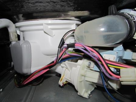

2e photos

bonjour enleve le filtre de la cuve la chambre est dirigée vers la porte essaye avec du vinaigre blanc(d'alcool) et attend une bonne journée puis vide le vinaigre et souffle ou le tuyau est emboité si cela ne fonctionne pas previens moi j'ai peut etre une autre solution Cdt mimi54

J'ai un peu de mal à comprendre la structure de la chambre de compression (côté cuve).
Pour information j'ai déjà soufflé dans le tuyau gris(côté pressostat)et l'air passe apparemment.
Je te tiens au courant.
