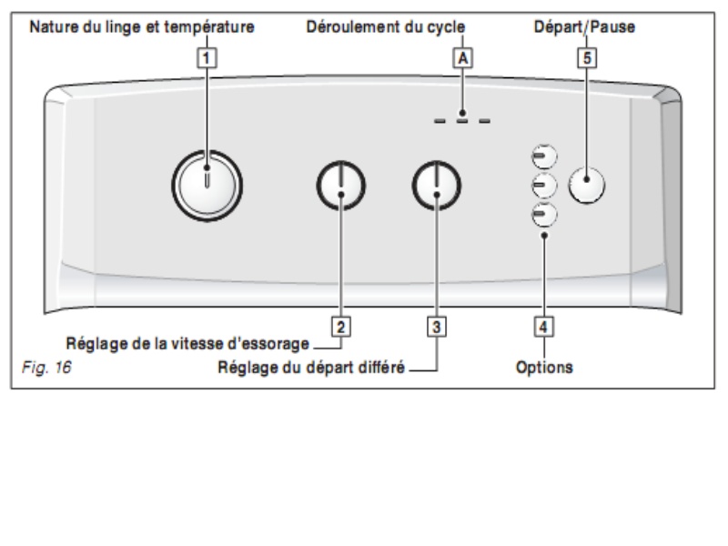

Concernant les codes pannes, ceux ci ne correspondent pas à ma machine.
Concernant le cycle phase 4, le lavage commence, puis il se met en securité, cela pourrait-il venir de la tachy, ou du chauffage ?
Je vous met des photos de la doc que j'ai.
Merci d'avance de m'expliquer les recherches.
Cdt marcory
le 27/07/2011 à 01:05
Photo face avant
