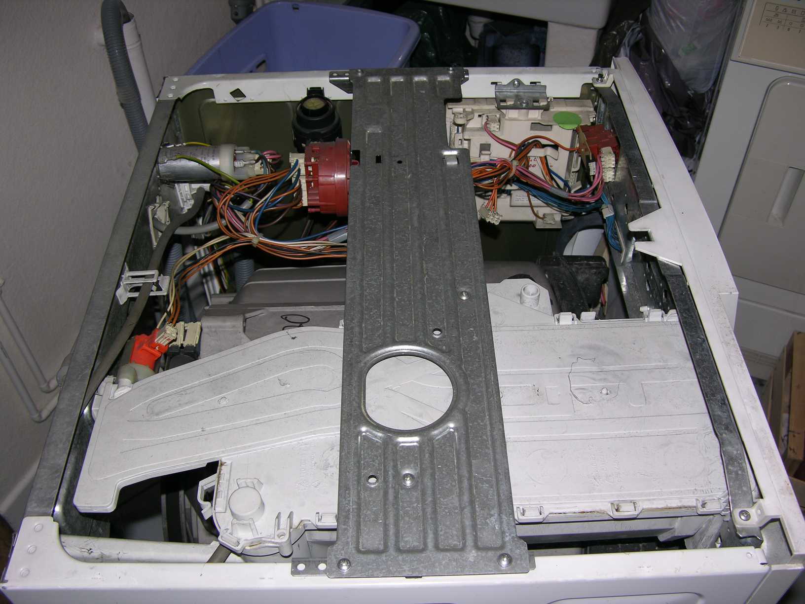

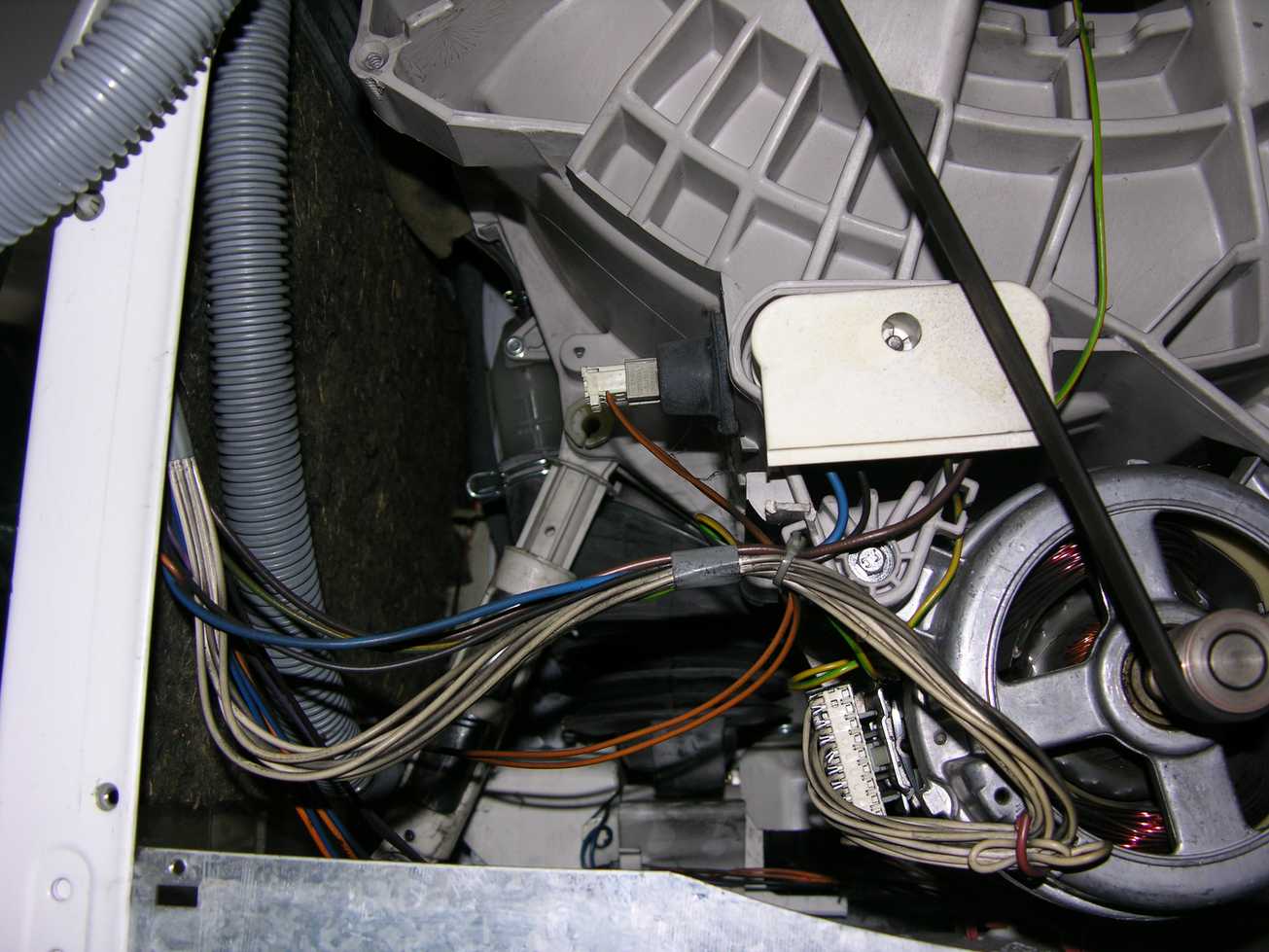

le 06/08/2011 à 21:24
Bonsoir et merci pour les infos,
Ci joint une photo pour être certaine de ne pas me tromper dans la marche à suivre : le pressostat où il convient de souffler est-elle bien le gros boitier rond et rouge? Faut -il l'enlever complètement de son support?
Je vois 2 petits tuyaux, un qui part du boitier rouge et l'autre d'un boitier noir. Est-ce ceux là qu'il faut débrancher et souffler?
Par contre comment se présente la chambre de compression?
Merci pour l'aide
Sudette
le 06/08/2011 à 22:24
re vous pouvez souffler dans le rouge mais pas dans le noir(electronique)vous suivez le petit tuyau noir et vous arrivez à la chambre de compression qui a le mème embout que les pressostats, Cdt mimi54

le 07/08/2011 à 17:42
ça se complique, par l'arrière, la chambre de décompression et la durit sont pratiquement inaccessible car situés sur l'avant de la machine (cf photo). Par contre, à taton, j'ai pu suivre les tuyaux venant les pressostats et ils descendent sur le côté de la cuve, sont protégé par un boudin, par conséquent la cuve ne peut jamais appuyer dessus.
Je dois aussi préciser que lorsqu'une machine est lancée elle réalise sont programme jusqu'à la fin sans problème.
Voyez vous d'autres astuces?
Bon après midi
le 07/08/2011 à 18:33
re la durit et la chambre sont accessibles par l'avant mais je ne voulais pas trop vous embrouiller pour le reste je vais réflechir Cdt mimi54
le 07/08/2011 à 19:22
Ok, il me reste à passer par l'avant .. sauf que j'ai du mal à démonter la façade et en plus, j'imagine qu'il faut intervenir sur le joint du tambour
Y a-t-il des trucs pour se simplifier le démontage?
le 07/08/2011 à 20:03
pour enlever le devant 1 enlever le dessus 2 enlever cerclage qui tient lejoint,decrochez le joint,devisser les 2 vis de la securité de porte,décrocher la securité 3 enlevez le socle fixé avec 3 vis derrière le portillon filtre,pousser le socle vers la droite de 3cm 4 enlever les2 vis du devant 1àg 1àd à10cm du sol 5 enlevez les 2 vis qui tiennent le tableau ,enlever le tiroir à produits, devissez les 2 vis qui tiennent le bac,decrocher le tableau 6devisser 2vis qui tiennent le devant ,lever le devant tenu avec 2 petits crochets ouf j'ai tout l'intérieur dt mimi54
