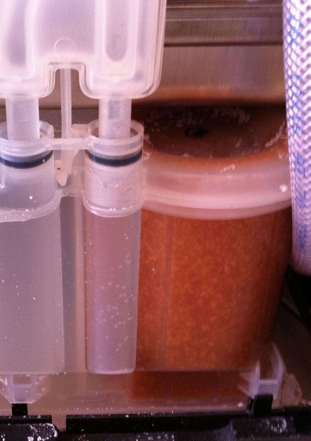

bonjour j ai constate que mon bac a sel etait rempli a moitie d un liquide marron epais et l autre moitie transparente est ce que c est normal....
le 30/07/2011 à 20:45
bonjour oui c'est normal ce sont les resines mais envoyez une photo quand meme Cdt mimi54
le 31/07/2011 à 10:45
bonjour voici photo
le 31/07/2011 à 11:02
bonjour merci pour la photo '(on voit mieux comme ça) votre reservoir à sel est très malade je ne vois pas d'ou peut venir ce liquide marron. il y a deux solutions ,1 essayer de le nettoyer(hum hum) ou le remplacer sans etre sur qu'il n'y a rien d'autre Cdt mimi54
le 31/07/2011 à 11:34
Il s'agit des résines, il n'y a aucun problème sur cette pièce...
