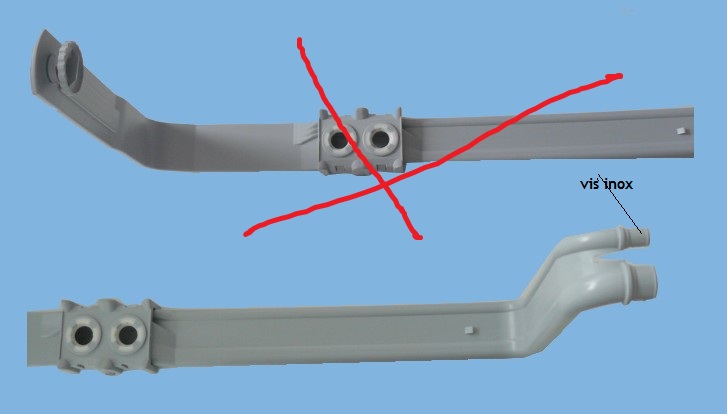

Le bras d'arrivée d'eau (le tuyau plat qui conduit l'eau dans les tourniquets d'aspersion ) se déboite au niveau du bras d'aspersion inférieur, dans le fond du lave vaisselle ,ainsi la vaisselle n'est pas bien lavée :elle reste grasse et des résidus de poudre à laver persistent.J'ai essayé de le coller mais ça n'a pas tenu . Je n'arrive pas à comprendre le pourquoi de la chose :le plastic s'est peut être déformé ?

La piece n est pas deformee se sont les clips qui sont casses,il faut remplace la piece.
Si vous etes bricoleur perce un trou de petit diametre en biais pour retenir la piece avec une vis inox...
leverdunois cdt.......
le 19/07/2011 à 16:32
Photo de la piece il faut perce en meme temps la plaque plastique ou le bras s emboite.
Reparation efficace deja realise en clientele
cdt leverdunois...............

Si vous fixer l'arrivée d'eau à la cuve, prenez conscience que vous allez faire un trou, et qu'un risque pour l'étanchéité est présent.

J'ai opté pour la première solution, à moindre frais puisque mon appareil a déjà quelques années et quelques bugs de temps en temps. Pour l'instant ça fonctionne très bien et c'est très agréable d'obtenir à nouveau une vaisselle propre .Encore merci .

Voilà 2 ans que ma réparation de fortune (une petite vis inox ) tient !

Bonjour à tous, je viens de faire l'opération dans mon laden: directement sans sortir les pieces: un mini clou pour faire le pré-trou d'accroche de la vis et hop, la vis rentre en tournant un peu fort... maintenir le bras enfoncé en même temps bien sûr. Là le laden tourne pour la première fois depuis longtemps... j'espère que ça va durer un moment! à suivre...
