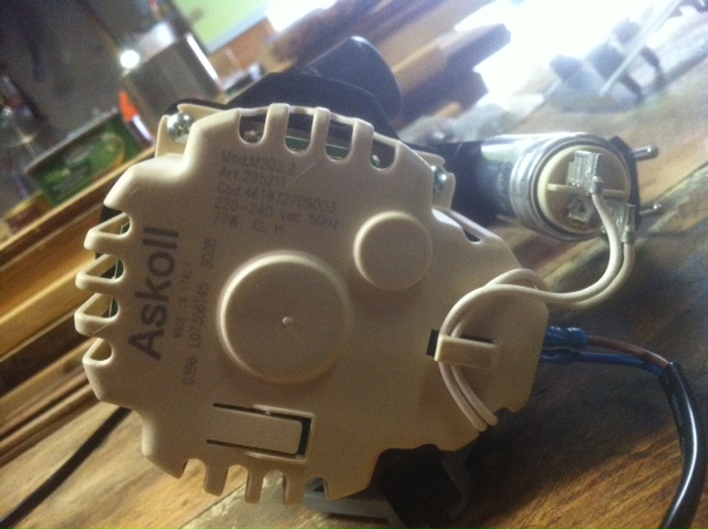

Tout dépend du modèle de la pompe montée sur votre appareil, il n'est pas sûr qu'elle soit dotée d'un condensateur, faites nous une photo.
le 13/07/2011 à 14:58
Bonjour à vous,
Voila la photo de la pompe. Elle a bien un condensateur.

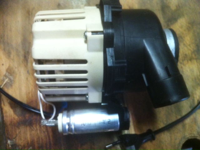

Suite des essais,
J'ai testé si le 220 arrivait bien au bornier sur la pompe et c'est bien le cas.
Et avec un petit montage pour éviter les accidents j'ai débranché et rebranché plusieurs fois l'alimentation de la pompe durant le cycle de lavage. On voit bien l'eau monter dans les bras de lavage et ils ont même tourner quelques secondes le temps que je coupe(porte entre ouverte on reçoit tout de même de l'eau) Puis impossible de les faire tourner de nouveau, la pompe fait bien un peu de bruit au démarrage puis plus rien.
Elle est donc sur mon établis je l'ai ouverte mais rien de spéciale rien ne bloque ça tourne.
Branchement à vide elle tourne sans s'arrêter tant qu'elle est alimentée.
J'ai donc mis une arrivé d'eau dessus et l'on peut constater l'éjection coté sortie.
Je mets une photo des référence. Mais si je ne me trompe elle de type Synchrone.
Je vais voir pour tester de nouveau sur le lave vaisselle. Mais je suis preneur de tout conseilles, Merci a vous.

Ouvrez son capot, et vérifiez l'état du rotor de la pompe, il n'est pas rare que celui-ci se fende avec l'age.
le 13/07/2011 à 22:51
Malgré que j'avais déjà ouvert le capot de la pompe de cyclage et vérifier, j'ai fait une nouvelle inspection.
Mais le rotor n'a aucun défaut de visu. J'ai donc branché cette dernière à vide et avec un chiffon effectué différentes pression sur la rotation de la roue à ailettes. Le retour a bien sur ralentie. Et il m'a fallut une forte pression pour l'arrêter à la main.
Finalement après plusieurs essais j'ai remonté le tout puisque la pompe de cyclage tournait.
Après deux essais, lave vaisselle vide, j'ai lancé un lavage dans la soirée,concluant.
Pour le moment le lave vaisselle fonctionne donc. Panne que j'ai du mal à comprendre tout comme le Code F3 qui indique un problème de chauffage.
Merci à ceux qui m'ont aidé de par leurs conseils. Et si quelqu'un peut a un début de piste sur ce genre de panne je suis preneur tout comme pourquoi un code F3.
