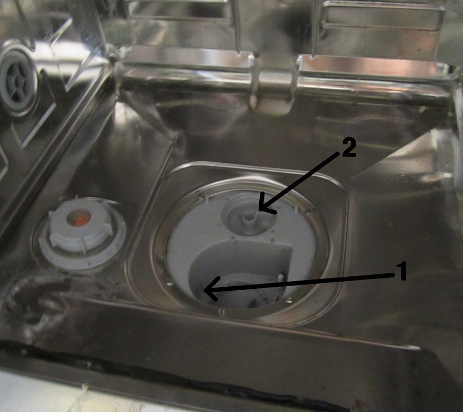

Le lave vaisselle Whirlpool DW100 de ma copine est en panne.
J'ai nettoyé tous les filtres, vérifié l'alimentation en eau, et l'ai fait tourner la porte ouverte, avec un tournevis qui lui fait croire qu'il est fermé.
Voici ce que j'ai constaté, je joins une photo pour illustrer le propos :
Il se remplit jusqu'au ras de la porte par le trou n°1 sur ma photo, il chauffe l'eau , il ne se passe plus rien pendant quelques minutes, puis il se vide et recommence.
Il me semble que l'eau devrait jaillir avec une cetaine force par le trou n°2 pour monter jusqu'aux tourniquets. mais il n'en est rien.
Serait ce la pompe qui est en panne ? Ou alors le programmateur qui ne la met pas en route ?
En effet, le bouton du programmateur a 3 positions, mais j'ai constaté qu'on peut lui faire faire un tour complet, et ma copine croit se souvenir (elle n'est pas sure) qu'il ne pouvait pas se positionner ailleurs que sur les 3 choix possibles.
Ce bouton aurait il été forcé par les nombreux enfants qui vont et viennent, et du coup oublierait d'envoyer certaines instructions, à la pompe, par exemple...
Bref, quel moyen y aurait il de poser un diagnostic plus précis, je suis équipé d'un multimètre si besoin...
Merci d'avance de vos conseils...

bonjour si l'eau arrive a ras de la porte ce n'est pas normal(3cm au dessus du filtre normalement) et regarder votre pompe de cyclage comment avez vous vu que l'eau chauffait Cdt mimi54

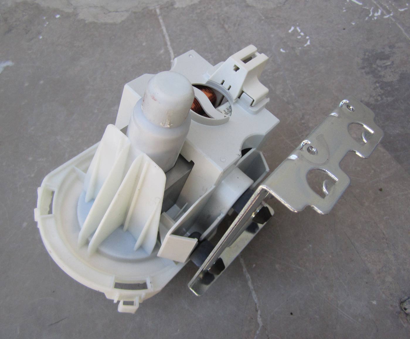

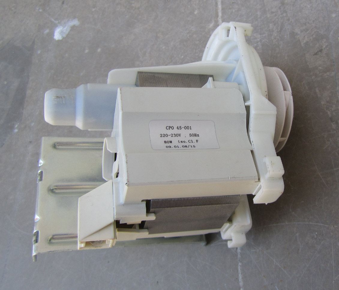

J'ai sorti la pompe de cyclage, et en effet, elle a du mal à démarrer, elle est comme bloquée au démarrage, il faut lui donner une petite impulsion à la main et elle se met à tourner normalement.
L'axe de l'hélice a du jeu d'avant en arrière, est ce normal ?
J'ai lu sur votre forum que cette difficulté à se lancer pouvait venir du condensateur, mais, là, je le vois pas du tout, je joins 2 photos, si quelqu'un le voit, merci de me l'indiquer...
A moins que ce soit un moteur avec la spire de frager, comme l'explique votre excellent site ?
Dans un cas comme dans l'autre, est il necessaire que je remplace toute la pompe, ou bien puis je la réparer ?
J'ai vu dans google que ces pompes coutaient quand même entre 100 et 200€, mais le problème est que je n'en ai vu aucune qui ressemble à la mienne, elles ont toutes un gros condensateur dessus.
Et si je tape dans google la référence inscrite sur la pompe ( CPO 45-001 ), il n'y a que quelques pages, la plupart en polonais, et aucune en français.
Pensez vous que les pompes visuellement différentes de la mienne proposées comme prévues pour mon modèle (Whirlpool DW 100 W ) puissent se monter sans modification ?
Merci d'avance pour votre aide...

l'autre photo de ma pompe :

bonjour j'avais cherche cette pompe de cyclage ou le chauffage est sur le capot je ne l'ai jamais trouve adressez vous a whirpool je vous donne un numero correspondant ADG 4305 851176401825 le prix sera assez eleve Cdt mimi54
le 11/07/2011 à 16:22
Ce type de pompe (moteur synchrone), n'est pas équipé de condensateur.
Pour trouver le modèle exact, adressez vous à notre partenaire en pièces détachées par exemple, avec les infos de la plaque signalétique de la machine, ils vous proposeront le bon modèle.
