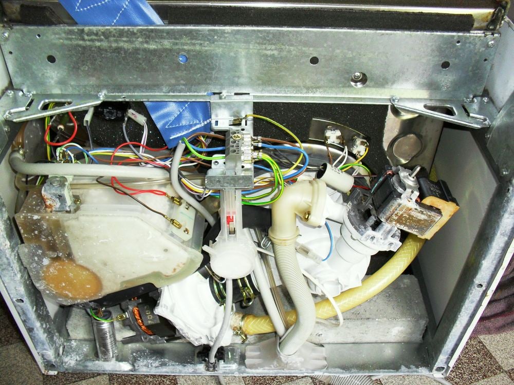

J'ai démonté l'appareil, j'ai pris quelque photos dont celle-ci qui montre l'appareil démonte de dessous.
le 04/07/2011 à 22:28
Désolé la photo n'est pas passée, je réitère.
le 04/07/2011 à 22:35
Cerclée en rouge, à démonter, celle-ci semble d'ailleurs avoir un petite fuite, sans doute sur son axe, elle est alors peut-être grippée.

Et voici.

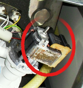

Lorsque j'écrivais au sujet de la pompe, je parlais de la pièce entourée en rouge par Sebmenager dans le septième message.
Je pensais donc au moteur, car je ne l'entends plus fonctionner.
Pensez-vous que ça puisse être cette pièce?
le 25/12/2011 à 21:34
bonjour oui c'est bien cette pièce qui est en panne et que je vous ai indiqué avec le prix(magasin en moselle fermé ce lundi,férié) Cdt mimi54

En effet, le moteur dont je parle, est la pièce constitué de métaux, dotée d'une bobine, comprenant l'hélice évoquée au treizième message.
Je joins une photo, où la pièce est entourée en rouge pour vous montrer exactement de quoi je parle.
À tort peut être, mais l'article dont nous parlons, si je me fie à l'image et au poids indiqué, ne peut contenir le moteur seul ou accompagné de la pompe.
Ainsi, je pense que c'est uniquement la pompe en plastique, sans le moteur qui est vendu.
Or je pense que c'est le moteur qui est défaillant, non pas la pompe en plastique.
le 28/12/2011 à 11:43
Voici la photo:
le 28/12/2011 à 12:45
bonjour cette pompe de vidange n'existe plus et a été remplacée pparcelle que je vous ai indiquée (j'en ai déja remplacées)il n'y a que le fil de terre qui ne se branche pas(pompe magnétique) j'ai bien regardé et si vous regardez sa sortie cela correspond à la votre et la fixation se fera au dessus avec deux vis Cdt mimi54

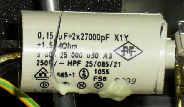

Un condensateur à semble-t-il explosé.
Où puis-je en trouver un pour le remplacer?
Trois fils s'en échappent: deux noirs, un jaune.
Il est fixé avec des cosses à l'extrémité de ses fils.
Je joins une image pour aider à l'identifier.
mimi54, pourrais-je connaitre le prix de la pompe de circulation?
le 04/02/2012 à 10:55
bonjour au sujet des boulons il faut serrer normalement,pour le condensateur,c'est un filtre anti parasites(qui n'a pas une grande importance)vous pouvez le shunter ou le remplacer,au niveau de la pompe de cyclage,je ne sais pas ,faites une proposition
