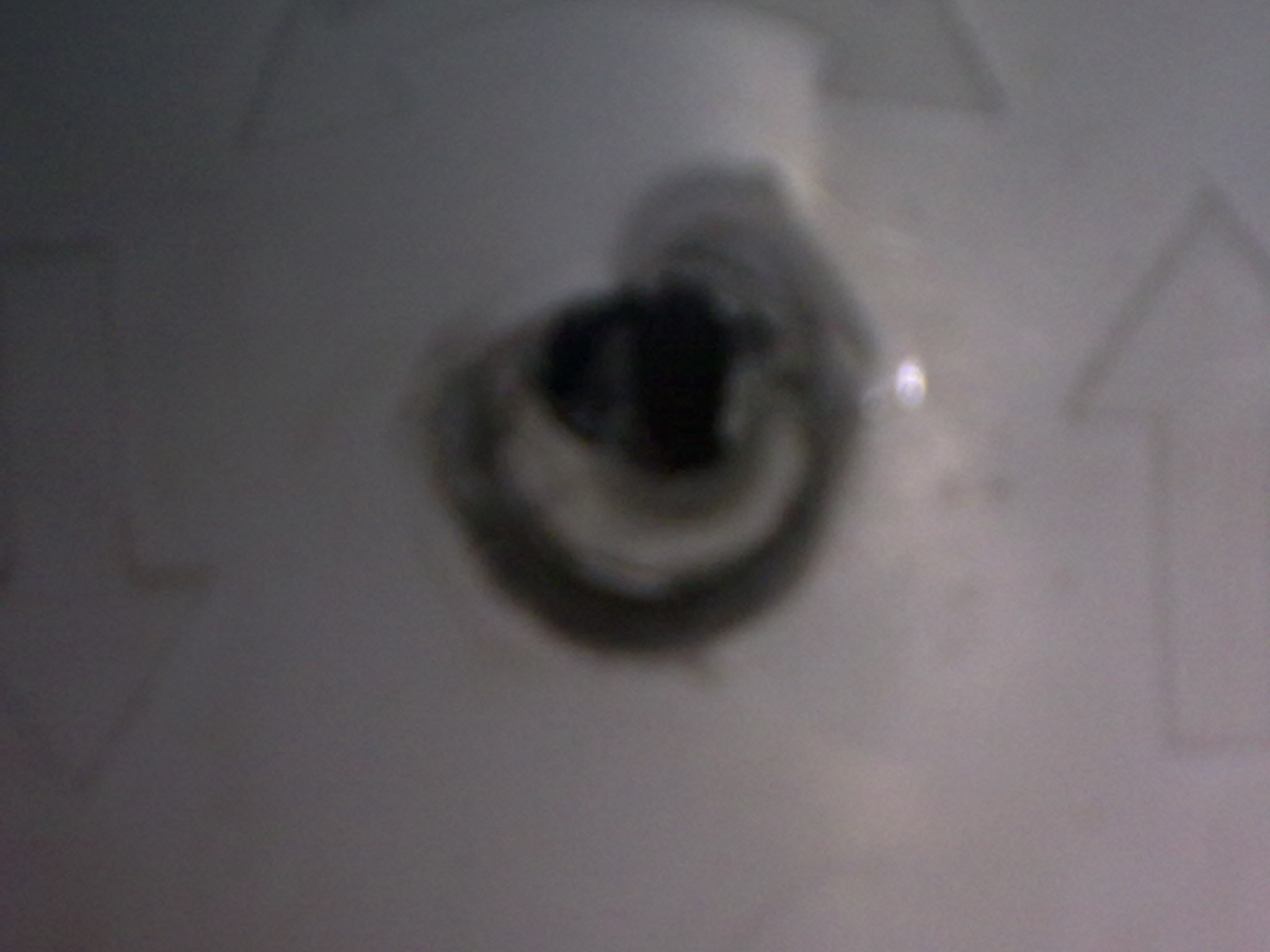

Je n'arrive pas à faire pivoter la vis en plastique qui débloque le socle de mon lave vaisselle siemens. Quand j'essaye de la faire pivoter avec un tourne vis elle s'ecrase.(voir photo) Si vous avez la solution, merci car je dois changer la sonde thermostat.

bonjour cette vis sert au reglage du pied arriere les deux vis de desoclage se trouvent un peu au dessus (2 vis torx) Cdt mimi54
le 04/07/2011 à 10:09
bonjour j'ai oublie de vous dire qu'il y a aussi 2 vis al'arriere (la resistance se trouve a droite)
le 04/07/2011 à 10:12
demonter le cote droit Cdt mimi54
