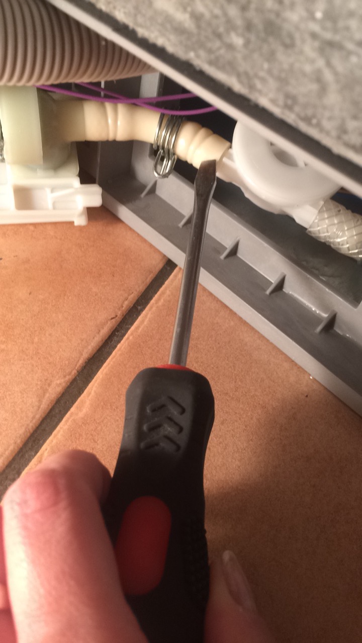

Re ! Je n'arrive pas à l'enlever de ça ....
j'ai beau tirer ... ça ne vient pas ....
comment je dois faire ?
le 10/11/2016 à 17:45
C'est bon !
Plus qu'à commander la pièce ...
le 10/11/2016 à 21:16
A coté il y a un collier qui s'enlève avec une pince, il faut appuyé sur les 2 becs, ca va le détendre et en même temps tirer sur le tube et ca va venir tout seul
NB je viens de voir que c'était bon, c'est cool alors
Sinon, c'etait bien le collier qui genait ?
