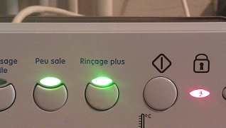

je possède une machine a laver indesit wil 14 depuis 2 ans jusque la aucun soucis avec elle ( 1 lessive par semaine ).
il y a 3 semaines elle a fait un bruit étrange mais a fini son cycle sans problème depuis des qu'on la met en route les voyants peu sale, rinçage plus et celui du verrouillage clignotent non stop le tambour ne démarre pas et la machine vidange sans arrêt

le 24/06/2011 à 18:57
bonjour faitent un reset en appuyant 5 sec sur depart et reessayez si le probleme revient verifier la sonde de temperature Cdt mimi54

le 25/06/2011 à 09:54
bonjour je me suis base sur la doc technique mais ils n'indiquent rien pour le voyant verrou Cdt mimi54
le 26/06/2011 à 01:11
bonsoir
dsl de répondre si tard
merci pour vos réponses j avais zappe le coup de la somme des boutons ( je me sens idiot la :) )
je vois dés que possible la valeur de la sonde de temperature

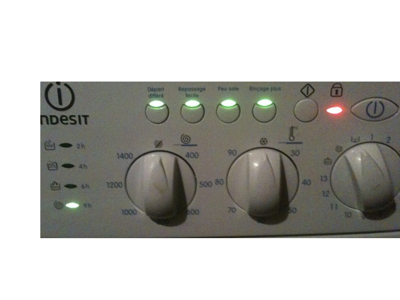

Bonjour, j'ai aussi un lave linge wil 14 achete il y a 4 ans.. Quand je le branche, les 4 leds horizontales et la led 9h clignotent. Si je fais la somme pour le code erreur, cela donne 31!! il n'y a pas de code pour 31.
Qu'est ce que ca peut etre??
le 21/12/2011 à 20:24
bonjour appuyez longuement sur départ puis débranchez la machine quelques mn ,si le problème revient regardez la carte de puissance en bas à gauche Cdt mimi54
le 09/03/2012 à 10:50
Bonjour.
J'ai exactement le même problème que willou78 sur la même machine achetée à la même période. J'ai effectué les manipulations préconisées par mimi54 mais le problème persiste.
J'ai démonté le module léectronique en bas de la machine à laver mais je n'ai rien remarqué de supsect au niveau des composants et des soudures. Les codes défaut de la revue technique ne disent rien quand toutes ces diodes sont allumées. Je suis désabusé car je ne suis pas expert en électronique et je suis sur qu'n simple composant est à la source du problème...
Willou. Avez-vous régler le votre?
Merci de vos réponses.
le 09/03/2012 à 18:24
bonjour électronique en panne
mimi54
