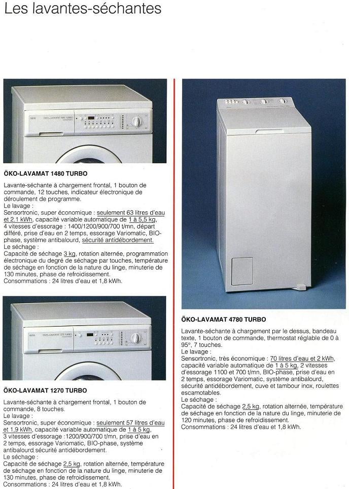

Mimi54 il n'y a pas de code panne, regardez sur la photo celle de droite c'est une machine avec juste un voyant rouge marche arrêt. TOUS les périphériques démarrent, moteur, pompe, electrovannes, mais le programmateur ne s'arrête pas et ne laisse pas le temps aux différents éléments de faire leur travail ...
