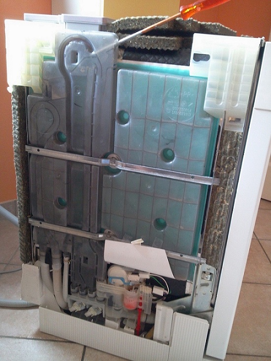

Bonjour je reviens vers vous pour un problème de lave vaisselle :
Bosch Typ:S9ET1B
E-NR:SGS8542FF/07
Cet appareil appartient a ma fille qui me signale des fuites sous la machine, je pensai d'abord a un problème de pompe de vidange, en ayant ouvert le panneau latéral gauche , j'ai épongé l'eau du bac de récupération, le flotteur étant revenu au repos j'ai pu démarrer le lave vaisselle et au cour de son cycle de remplissage d'eau j'ai constaté que la "boîte à eau" ,qui occupe pratiquement toute la partie gauche, avait une ouverture en haut (située sur la demi boîte la plus proche de l'arrière ) et c'est par cette ouverture, lorsque il y a une demande d'eau, qu' un jet d'eau s'écoule quelques instants et vient au fur a mesure remplir le bac du bas , déclenchant la mise en sécurité de la machine et actionnant la pompe de vidange.
Ce bac étant assez transparent je n'ai rien remarqué d'anormal ., sauf un petit dépôt blanchâtre sur le haut dans l'une des conduites moulées et a cet endroit il y a aussi a l'intérieur une espèce de petit flotteur noir qui semble venir fermer le circuit d'eau.
Quelqu'un pourrait-il m'aider a résoudre ce problème, car je pense que l'ouverture est normale , car elle compense la pression a l'intérieur des conduites, mais pourquoi ce débordement d'eau qui ne dure que 20 secondes jusqu'a ce que le niveau d'eau se stabilise dans la conduite a 2 centimètres en dessous de l'ouverture.
Le tournevis indique l'endroit ou l'écoulement se produit.
Désolé d'avoir été aussi long , mais je préfère donner le plus de renseignements possibles.
Cordialement à vous tous

Une petite photo serait la bienvenue.
Vous pouvez à défaut vérifier le tuyau raccordant la cuve au remplisseur.

Bonjour et merci de vous intéresser a mon problème j'ai effectivement oublié la photo car au départ elle a été refusée de part sa taille. La voici.

Cette ouverture est reliée dans la chambre à air du remplisseur. L'eau est alors peut-être gênée dans l'écoulement.
Tentez de réduire le débit d'eau en fermant votre robinet afin de voir le fonctionnement du système en remplissage.

Bonjour a mes interlocuteurs, je reviens vers vous pour vous informer qu'
après l'insertion du tube souple dans l'ouverture et un sceau en bout de tuyau , ma fille n'a constaté aucune arrivée d'eau dans le tuyau j'attend encore plusieurs lavages et vais retirer ce dernier.
Auriez vous une explication?
