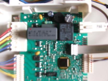

par contre pour tester le relais je procède comment svp, car fo l'alimenter si je ne me trompe??? Je joint un photo pour etre sur de tester le bon composant, pour moi lke relais c'est le gros rectangle gris sur la photo...
le 13/06/2011 à 13:57
Non, c'est un condensateur, c'est le petit cube noir juste à coté.
le 13/06/2011 à 14:37
ah ok autant pour moi, et donc pour le teste je procède comment svp

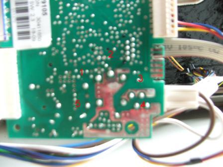

j'ai tester la continuité au bornes j'ai de la continuité entre les bornes 2,3 et 5 à 0 ohm et c'est tout je n'ai pas de continuité avec les bornes 1 et 4 (voir photo)
le 13/06/2011 à 22:24
Impossible de vous dire si ces mesures sont ok, on ne sait pas à quoi correspondent vos points. En tout cas, vous pouvez shunter le contact du relais et voir si la chauffe se passe pendant le cyclage (pas de test sans eau).
