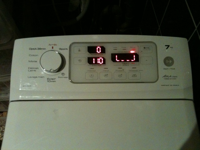

Je possède un lave-linge Brandt de type MAX 1489 SF et j’ai un problème depuis ce matin, lorsque je lance un programme.
L’affichage est correct, le tambour se met à tourner (je pense pour calculer la charge et son positionnement) et tout à coup il s’arrête avec un défaut sur la platine de programmation.
Défaut : un rectangle avec les 2 barres en haut sur le graphique du temps restant se mettent à clignoter ainsi que le témoin lavage.
Quel pourrais être le problème ?
Pouvez-vous m'aider?

Vous trouverez ci joint une photo de l'affichage du code défaut. Sur la photo les segments du haut sont éteints, mais il faut bien imaginer qu'il clignote avec les deux voyant rouge de mise en marche.
Merci de votre aide précieuse.

controler la fermeture du tambour.
le 09/06/2011 à 09:37
C'est effectivement ce que indique la notice technique.
Mais après plusieurs essai de fermeture et ouverture la trappe fonctionne correctement.
Je pense a un capteur qui dois mal fonctionner mais je ne sais pas ou regarder.
quelqu'un a t il une idée ?

Le constructeur préconise le remplacement de la poignée du tambour. C'est un kit complet qu'il faut changer pour résoudre ce problème. Voici à quoi il ressemble.

oui c'est le capteur dans la poignée du tambour qui est encrasser par la lessive qui lui coule dessus a chaque fermeture. Donc l'aimant ne fait plus son boulot et la machine se met en défaut de fermeture de porte.
Moi j'ai acheter le kit pour environ 45€ sur internet, mais si vous démonter les 4 rivets et vous effectuer un nettoyage, puis un remontage avec 4 rivet neufs, ça marche aussi.

j'ai eu la même panne. C'était bien le system de fermeture du tambour, à l'intérieur de la poignée se trouve un aimant qui à cause des produits (lessive et adoucissant) se bloque.
il suffit d'enlever le locquet en en levant les quatre rivets et de nettoyer l'emplacement ou est l'aimant. l'achat d'un locquet neuf n'est même pas obligé seul le changement des rivets est à faire.

vous ouvrez le couvercle extérieur blanc. vous avez la trappe du tambour qui s'ouvre en deux parties, l'ouvrir. sur la partie qui s'ouvre vers l'avant, intérieur tambour vous voyez 4 têtes de rivet. ce sont ces rivets qu'il faut enlever pour dégager la poignée poussoir. ensuite il est possible de nettoyer l'intérieur de cette poignée pour que l'aimant ne colle plus, souvent à cause de soupline ou autre produit. bon courage
